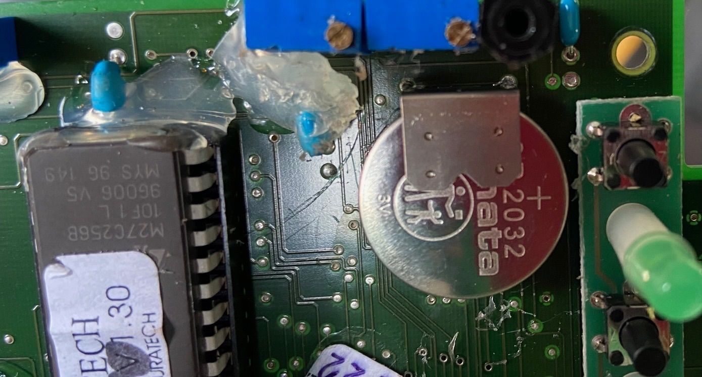

BeitragVerfasst am : Mo, 26. Jul 2021, 16:33    Titel: IMO 100R300 Antworten mit Zitat
Hallo Zusammen
Hat es auf dem Forum irgendwo einen genaueren Arbeitsablauf, wie man da vorgehen soll/kann?
Hab nichts gefunden. Stehe nun vor dem offenen IMO und hab mir gesagt, vielleicht schaust vorher noch im Forum, bevor „Mut zur Lücke“.
Gruess
Bonsai

BeitragVerfasst am : Mo, 23. Aug 2021, 11:21    Titel: Renata Knopfzelle CR 2032 MFR-RH, 3 PINs Antworten mit Zitat
Hallo Zusammen
Für den Austausch habe ich die folgende Batterie benötigt:
Mit diesem lässt sich ein 1:1 Austausch vornehmen.
Mal abgesehen vom Heissleim, ist der Austausch dann relativ einfach.
Liebe Grüsse
Roland
Anmerkung: die Batterie selber habe ich anschliessend wieder mit Heissleim fixiert.
Position Stützbatterie
 Dateigröße:  153.75 KB
 Angeschaut:  1758 mal
