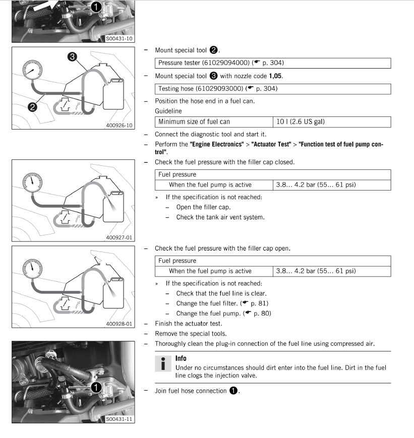

Hallo
Frage zum Prüfen des Benzinpumpendrucks:
Im Handbuch steht ja, das man dort das T-Stück mit dem Manometer und dem Stück Schlauch mit Düse in einen Benzinkanister hängen soll um dann über den Auslese-Computer den Benzinpumpen-Testmodus zu aktivieren.
Idee:
Ich habe keinen Auslese-Computer.
Ein zwischengeschaltetes Manometer zwischen Pumpe und Einspritzung im laufenden Betrieb sollte doch ähnliche Ergebnisse liefern? 3,8 -4,2 bar?
 Dateigröße:  107.35 KB
 Angeschaut:  5443 mal
