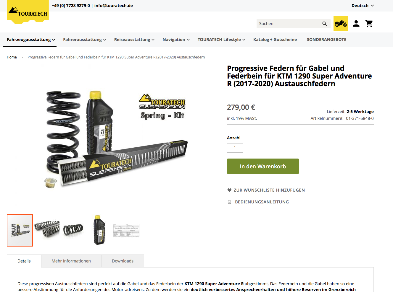

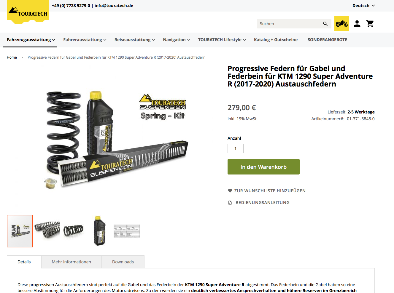

Also für die R gibt es ja die progressiven Federn von Touratech. Wenn die originalen zu weich wären, könnten man die ja einbauen.

edefaulerOffline
Sahararider
Anmeldungsdatum: 09.07.2008
Beiträge insgesamt: 1072
KTM Duke 1 724, Duke 2 660
BeitragVerfasst am : Mo, 26. Jul 2021, 15:57    Titel: Antworten mit Zitat
Gegen zu weich helfen auch keine Progressiven!
Sie verhärten nur beim eintauchen im letzten drittel.
Wenn die feder zu weich ist gehört eine härtere rein

Touratech verkauft Hyperpro Federn. Federrate unbekannt. Die Hypothese von denen ist, dass die durch die Progression immer passen. In meinen Augen hanebüchener Unsinn.

hatte mal das I-net nach den Federn für die 790er durchsucht und dann gefunden das sie die original Federrate haben nur progressiv sind, gilt aber nur für die 790er.
Bringt also nur etwas für die Menschen die nicht wollen das sie soweit einfedert
