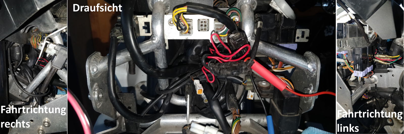

Leider finde ich da kein Relais, das scheint entweder "verbastelt" zu sein oder die 2009er hat schlichtweg keines.
Sachdienliche Hinweise werden gerne entgegen genommen Wink
 Dateigröße:  117.78 KB
 Angeschaut:  766 mal

Dein Relais sollte auf dem Bild links sein . Relais besitzt die Anschlüsse 49 und 49a mit unter ist dann noch 31 für Masse und C für Blinkkontrolle.

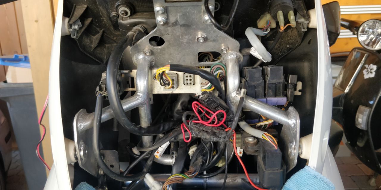

Ich zweifle langsam echt an mir selbst Mad
Das vermeintliche Relais auf dem Bild oben links ist der Luftdrucksensor Sad
Ich habe jetzt noch mal von allen Seiten geknipst - ist dieses dämliche Relais überhaupt dort oder stimmt die Aussage, dass die ABS Variante 2009 kein Relais hat und man mit Widerständen arbeiten muss?
Aber auch bei denen -- muss dieser eingeschrumpfte Teil aus dem Kabel der LED Blinker drin bleiben oder muss der raus? Das sind genau 2cm Kabel davor, ich möchte die nur abkneifen, wenn die wirklich raus müssen Wink
Entschuldigt bitte, wenn ich da nachbohre, aber ich komme einfach nicht weiter.
 Dateigröße:  160.52 KB
 Angeschaut:  805 mal

BeitragVerfasst am : Do, 28. Mai 2020, 9:08    Titel: Lösung Antworten mit Zitat
Vielen Dank für die ganzen Hilfen, so langsam nimmt die Lösung Formen an - daher möchte ich das für die nachfolgende Welt noch einmal zusammenfassen:
- Die 2009er 990 Adventure hat KEIN Blinkerrelais
- Es muss mit Widerständen gearbeitet werden
- Bei dem originalen PowerParts LED Blinker-Kit ist jeder Blinker mit einem eigenen Widerstand (eingeschrumpft) ausgerüstet
- Ich habe die hinteren Blinker Plug&Play gegen die LED getauscht, LED Blinker unverändert gelassen
- Bei den vorderen Blinkern habe ich jeweils den eingeschrumpften Widerstand entfernt und auf jeder Seite einen Lastwiderstand mit 6,8 Ohm parallel geschaltet
Jetzt blinkt es so, dass die Damen und Herren der Überwachungseinrichtungen glücklich und zufrieden sind.
