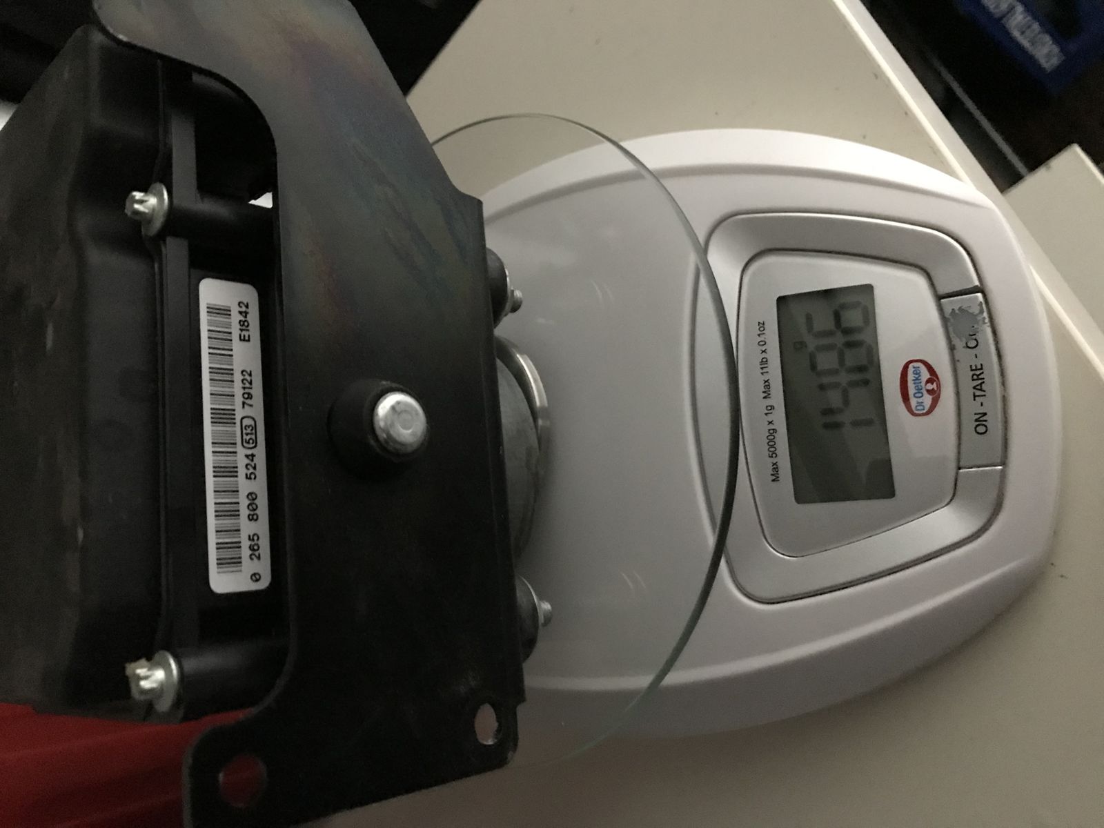

BeitragVerfasst am : So, 19. Dez 2021, 20:10    Titel: ABS Module Ausbau Gewichtsverlust 1.5kg Antworten mit Zitat
So Folks,
Erstmal das ABS Modul ausgebaut knapp 1.5 kg
wird das Krad leichter , ICH hätte mit einem
Höheren Gewichtsverlust gerechnet;-(
VG
Bagger
Das ABS Modul auf der Waage
 Dateigröße:  155.94 KB
 Angeschaut:  568 mal

BeitragVerfasst am : Di, 21. Dez 2021, 18:28    Titel: ABS Modul entfernt - und die gelbe Lampe leuchtet Antworten mit Zitat
Hey Michael,
wie alle erwartet haben - DIE GELBE " WARNLICHT ABS LEUCHTE "
leuchtet -
zwei Möglichkeiten habe ich zurzeit als Idee ( vielleicht habt IHR mehr -und bessere
den Kabelbaum komplett kastrieren - habe ich nicht vor
da ich vielleicht das ABS irgendwann wieder aktiviere
1- Leuchtmittel aus dem Warnlicht-schalter entfernen - ? Wie geht das ?
2- Warnlicht-Schalter ausbauen da ich das Cockpit sowieso reduzieren werde
VG
Bagger

BeitragVerfasst am : So, 24. Apr 2022, 12:40    Titel: Antworten mit Zitat
Ein Hallo,
hier meine Erfolgsgeschichte:
- ABS Bremsleitungen durch die original Bremsleitungen der R bei einer 15% Aktion ersetzt.
- Den ABS Klotz/Leitungen Radsensor einfach in Ruhe lassen
Ergebnis:
- vorne deutlich besserer Druckpunkt!
- Keine Überraschungen mehr im Wald - ABS immer aus.
- ABS Lampe leuchtet nicht!
- Tacho wie immer
Nachteil:
- Kein ABS ;-)
- ggf. Probleme bei der HU
- 1,5 Kg sinnloses Gewicht
- kein erweitertes Werkzeugfach
