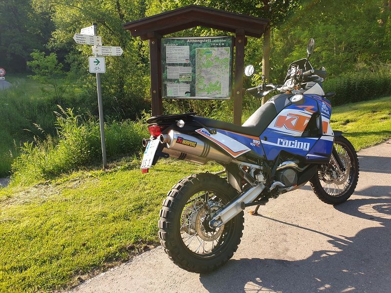

ich hatte meinen Seitenständer nach der Höherlegung erst nur um 40mm verlängert. Die Kiste stand so schräg, dass nach dem "üblichen" Volltanken der Sprit raus lief.
Jetzt ist der Seitenständer um 60mm und der Hauptständer um 50mm verlängert. Passt optimal für meine.
 Dateigröße:  185.69 KB
 Angeschaut:  593 mal

265mm - 210mm = 55mm (Grundrechenarten 1. Klasse Rolling Eyes Cool

Nee, nee der Herr. In Geometrie nicht aufgepasst?
Sooo leicht kannst du es dir nicht machen. Du musst auch berücksichtigen, dass das Motorrad nicht kerzengrade auf dem Ständer steht und auch dieser nicht einfach ein grader Stock ist. Zur Auflösung:
Adv N: SEITENSTÄNDER L=302MM
Adv R: SEITENSTÄNDER L=349MM
Macht ein Delta von 47mm, jeweils bezogen auf ein 2010er Modell (N und R).

ich hatte in der 1. Klasse einen Fensterplatz. Da hatte ich nicht viel mit Grundrechenarten am Hut Laughing
und wer misst, misst Mist. Alte Bauernregel. Jetzt passt alles und steht wie eine Eins. Mr. Green
