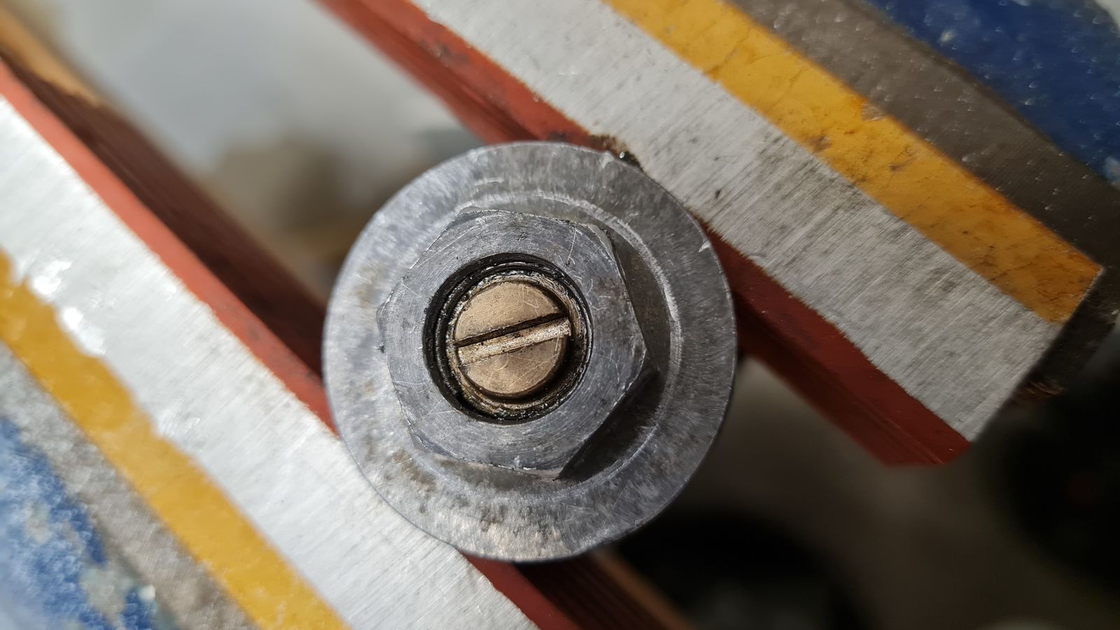

Hallo zusammen, kann mir wer sagen wie der sicherungsring raus geht?

Mit einem feinen Schraubendreher oder einer flach geschliffenen alten Speiche (oder einem Zahnarztwerkzeug) rausknippen.

An einem Ende ist der Ring angefasst. Mit einem ganz kleinen Schraubenzieher oder
Einer stabilen Nadel dahinter gehen und nach innen und nach oben drücken. Das ist nur
Ein runder Federstahldraht der in einer Nut sitzt.

Danke, Freunde, den ersten hab ich raus.
