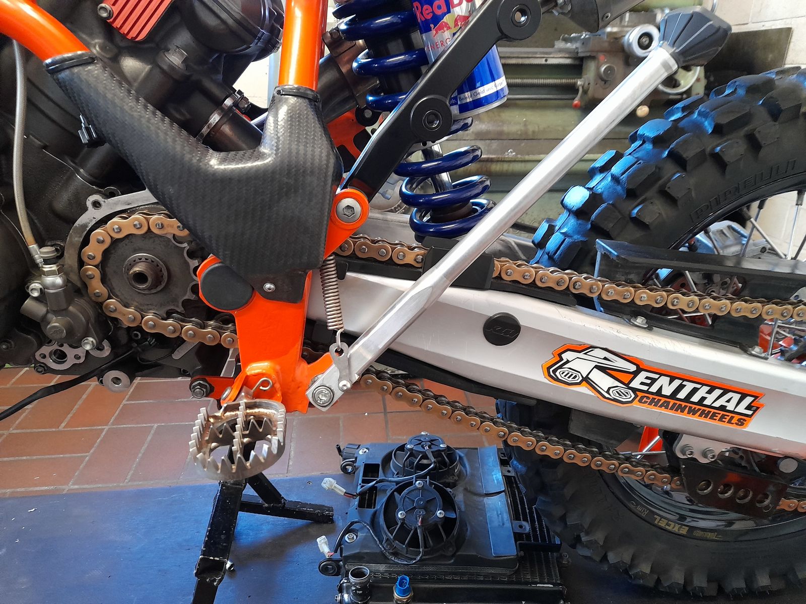

Hallo, ich möchte den
Seitenständer um bauen dafür eine Lasche an schweißen !
Hält ein Aluständer alla EXC das Gewicht überhaut aus ??
Wenn ich den origi ändere wird das wesentlich aufwendiger
MFG. Hacky

Scotty hat das gemacht, aber der ist wohl schon 1-2mal abgeschert. Er hat aber nicht geschweißt, zumindest nicht am Rahmen. Very Happy

Der Ständer hält , man sollte nur die M8 durch M10 ,10.9 ersetzen. Die Haltelasche ist z.T. original LC 8.

altes Foto

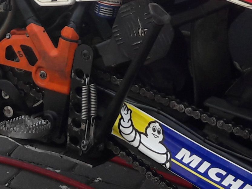

Hält,zumindest an der SE.
