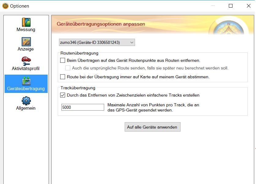

Versuche mal in:
Basecamp, Geräte, Optionen, Geräteübertragung, Trackübertragung
die maximale Punkte pro Track auf 5000 zu erhöhen.
Hat bei mir geholfen die GPX von kurviger.de einzulesen.

Ich finde den Punkt "Geräteübertragung" bei mir nicht.
Beiträge insgesamt: 7571
BeitragVerfasst am : Fr, 21. Aug 2020, 3:07    Titel: Antworten mit Zitat
BRB(Blöder Rübenbauer) @ Do, 20. Aug 2020, 14:14 hat folgendes geschrieben:
 Dateigröße:  65.82 KB
 Angeschaut:  561 mal
www.bbshome.ch

BeitragVerfasst am : Fr, 21. Aug 2020, 12:44    Titel: Antworten mit Zitat
Hallo Bruggma,
mir geht es wie dem BRB.
Du hast zwar einen Screenshot der Lösung gezeigt, aber nicht den Weg dorthin.
Kannst Du das bitte noch mal im Detail darstellen?
Viele Grüße und schon mal Danke
Horst
Edit sagt: Man findet die Option natürlich erst dann, wenn man ein Gerät angeschlossen hat. Es schaut zwar beim 276cx etwas anders aus, funktioniert aber bei mir.
Frage hat sich also (für mich) erledigt.

Beiträge insgesamt: 5579
BeitragVerfasst am : Fr, 21. Aug 2020, 21:11    Titel: Antworten mit Zitat
Und ich habe kein Gerät, was ich anschließen könnte. Bzw. doch...ein 276c anschließen...bleibt die Einstellung dann auch für über e-Mail importierte .gpx-Dateien gültig???
BeitragVerfasst am : Fr, 21. Aug 2020, 22:59    Titel: Antworten mit Zitat
Ich möchte einen .gpx-Track, den ich/ jemand mir per Mail geschickt habe/ hat, mit der Funktion "öffnen mit...Basecamp" öffnen.
Basecamp erkennt dabei .gpx nicht.
auch nicht mit nur 378 Trackpunkten heul heul heul
BeitragVerfasst am : Sa, 22. Aug 2020, 4:05    Titel: Antworten mit Zitat
BRB(Blöder Rübenbauer) @ Fr, 21. Aug 2020, 21:11 hat folgendes geschrieben:
Ich habe auch kein Gerät (aktuell) angeschlossen.
Basecamp, Bearbeiten, Optionen ...
Ja die Einstellungen bleiben und vor allem können danach sehr viele
Wegpunkte in den Routen auf das Gerät überspielt werden können.
www.bbshome.ch
ipseOffline
Anmeldungsdatum: 14.09.2009
Beiträge insgesamt: 123
 →  145.000 km
KTM 1290 Super Adventure 2024
BeitragVerfasst am : Sa, 22. Aug 2020, 8:47    Titel: Antworten mit Zitat
Ich habe da noch etwas gefunden, was bei mir anders ist:
HORST, es ist ein MAC! dry
BeitragVerfasst am : Sa, 22. Aug 2020, 14:35    Titel: Antworten mit Zitat
Bruggma @ Sa, 22. Aug 2020, 4:05 hat folgendes geschrieben:
So,
hab das jetzt gefunden.
Es sind 2(!) Wegpunkte pro Track eingestellt.
Aber das Fenster ist nicht aktiv. Ich kann nix ändern. Werde mal das 276c anschließen und schauen, ob sich was ändert...
