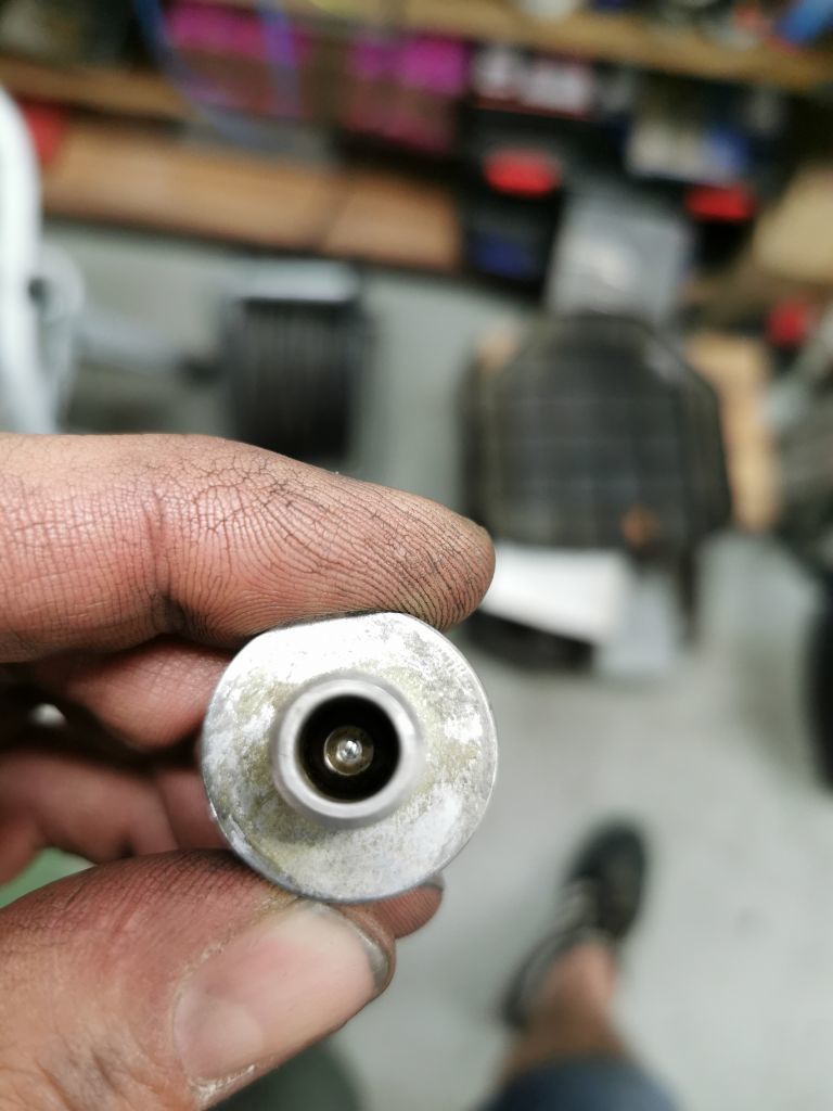

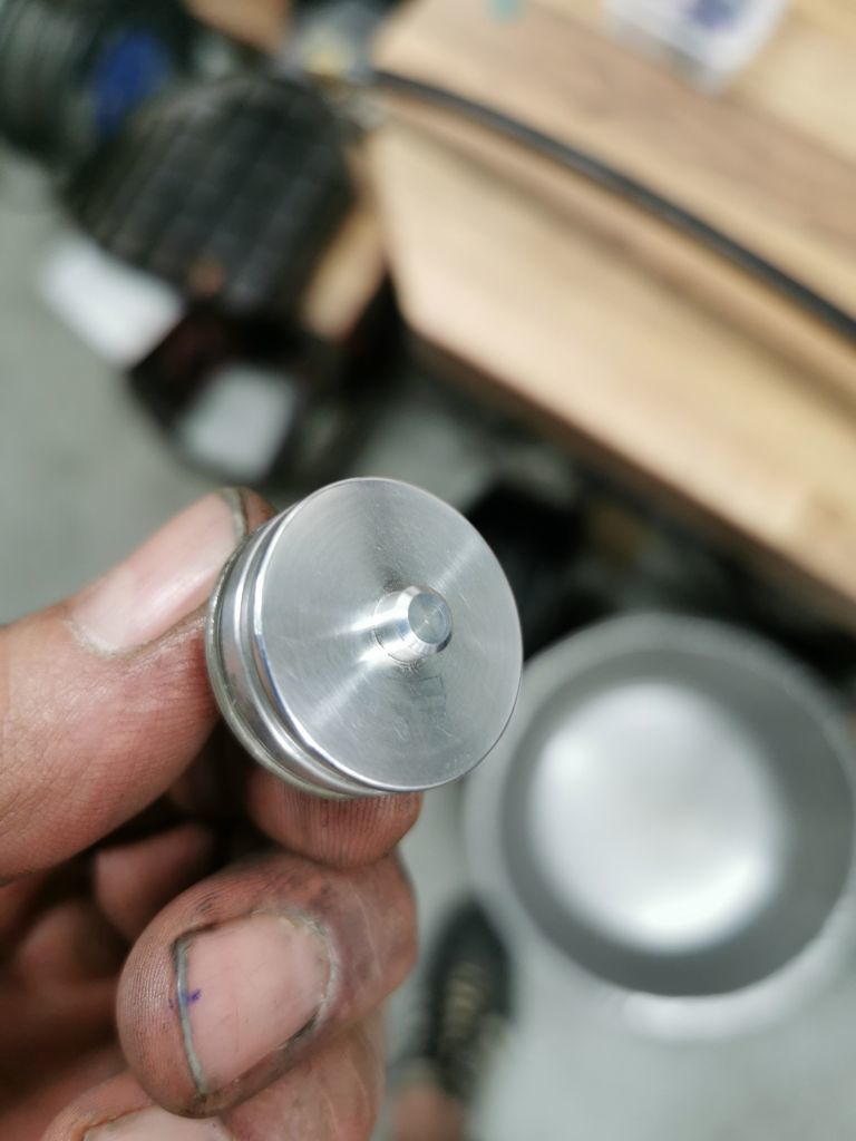

Habe hier gerade einen SIGU normal aus der ersten Serie mit über 60 Tkm LL als defekt - Spuren am KNZ selbst minimalst, am Kolben schwer einzuschätzen. Neue O-Ringe rein und befüllt - erstmal alles gut. Wie lange das hält kann nur die Saison klären.... Die alten O-Ringe waren aber auch eher auch erkennbar platt.
Einen anderen gebraucht erworbenen SIGU normal der ersten Serie habe ich mal mit einem Ersatzkolben bestückt - läuft seitdem problemlos.....
Komisch das Ganze....
