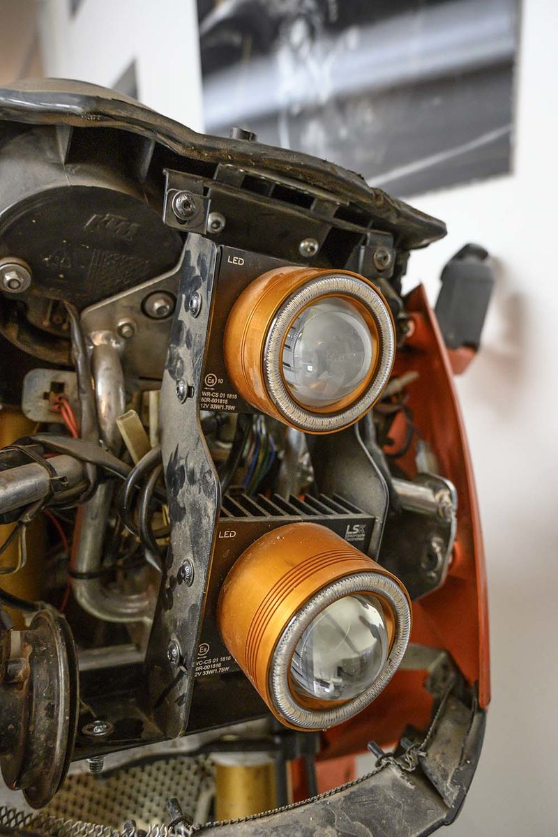

evtl. hilft dir das.

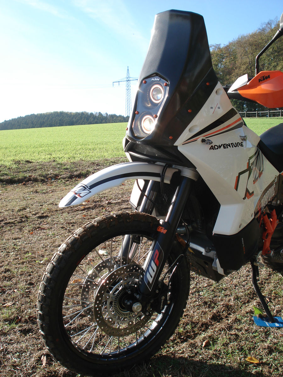

der Zusammenbau ist nahezu selbsterklärend.
Ansonsten hilft der Film wirklich weiter,wie du die Aluseitenteile montieren musst und vor allem den oberen Halter installierst!
Echt gut gemacht!
Das Ergebnis wird dich überzeugen!

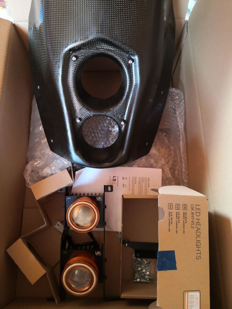

So ich habe heute nen Packet bekommen Mr. Green Mr. Green

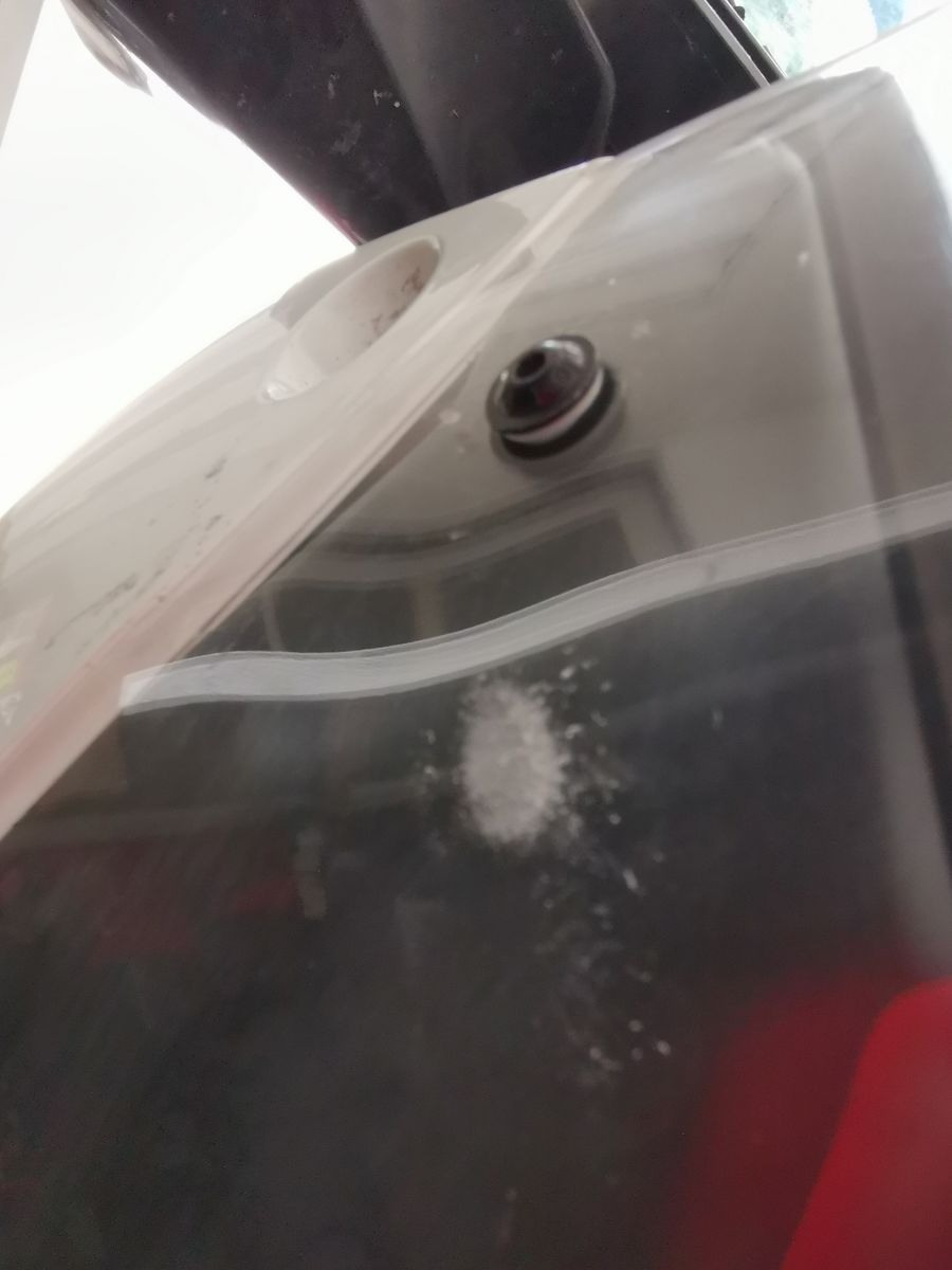

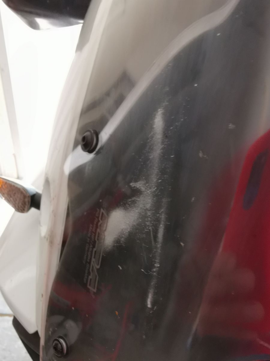

Habe mal eine Frage an alle die das Rade Kit verbaut haben mit der klaren Scheibe ....
habt ihr auch die weissen Scheuerstellen (ca 4 Stellen ).., die sind unter der Scheibe...man sieht es auf der Scheibe von innen und auch auf der Maske ...ich habe die Scheibe sowieso runter und mir auch den MST Kit bestellt....das Radezeug in Klarglass ist nix.....

Hi Mike,
ich hatte auch zuerst Scheuerstellen. Habe diese mit Kunststoffpolitur wegpoliert. Anschließend die Scheibe mit breiteren Unterlegscheiben aus Kunststoff unterlegt. Danach mit einem Streifen Papier hinter der Scheibe geprüft, dass diese nicht mehr anliegt. Passt jetzt top und nichts scheuert mehr. Auch wenn hier scheinbar alle schreiben, dass diese Scheibe nichts ist, kann ich für meinen Geschmack nur sagen, dass ich dieses Teil top finde.

danke für deine Lösungs vorschläge.
Finde es zwar nicht toll das solche Sachen gemacht werden müssen, nur um die Scheibe zu erhalten und nicht das die so übel nach ein paar KM aussieht.

Scheuerstellen habe ich keine!Vieleicht liegt es daran,dass ich die Gummihaltemuttern mit dem Rand unter der Scheibe habe?
