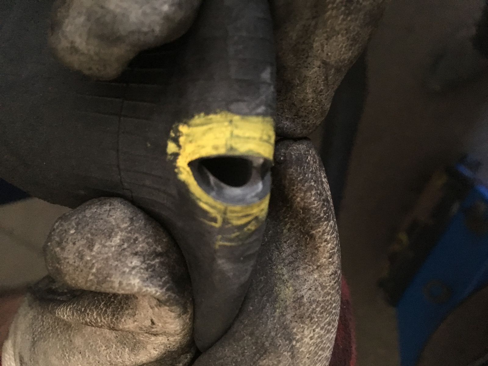

Hi, ich war letzte Woche auf Tour und mir ist der Schlauch im Vorderrad gerissen. Halten konnte ich die Katze nicht mehr und hab mich von der Straße verabschiedet. Als wir bei der Reifenbude waren hat mir der Monteur gezeigt das der Schlauch genau an der Vulkanisierung gerissen sei, der Schlauch war von 2002 und mein Moped von 2006 wacko
Naja ganz komische Sache.. der Monteur meinte nur das er öfters an der Vulkanisierung defekte Schläuche wechseln muß, er meinte Kauf dir kein China scheiß.
Ich muß dazu sagen ich hab die Ktm seid Ende 2017 und mußte dieses Jahr im Frühjahr das erste mal die Mäntel tauschen lassen was ich beim Globus reifenservice machen lassen hab. Ansonsten gab es keine Probleme. Nun weis ich aber das ich die Schläuche akribisch untersuchen werde bzw. lieber eher ein neuen einbaue. Der Unfall war ne Hans im Glück Situation, wir sind gerade erst von Serpentinen runter ins Tal gekommen wo es dann passierte.

Neben der Möglichkeit eines altersbedingten Schadens wie von dir geschildert (woran ich eher nicht glaube...) kommt hier ein Montagefehler oder ein fahren mit zu wenig Luft für mich eher in Frage (gerade die Serpentinen runter....mit ordentlichen anbremsen der Kehren Wink ).

Wie dick war denn der Schlauch. Ich fahre im Gelände 4mm Schläuche die werden auf der Straße bei hohen Tempo zu heiß und wandern im Mantel. Deshalb steht auch der Hinweis drauf.
Die dünnen können auch wandern meist nur bei zu wenig Luftdruck.
