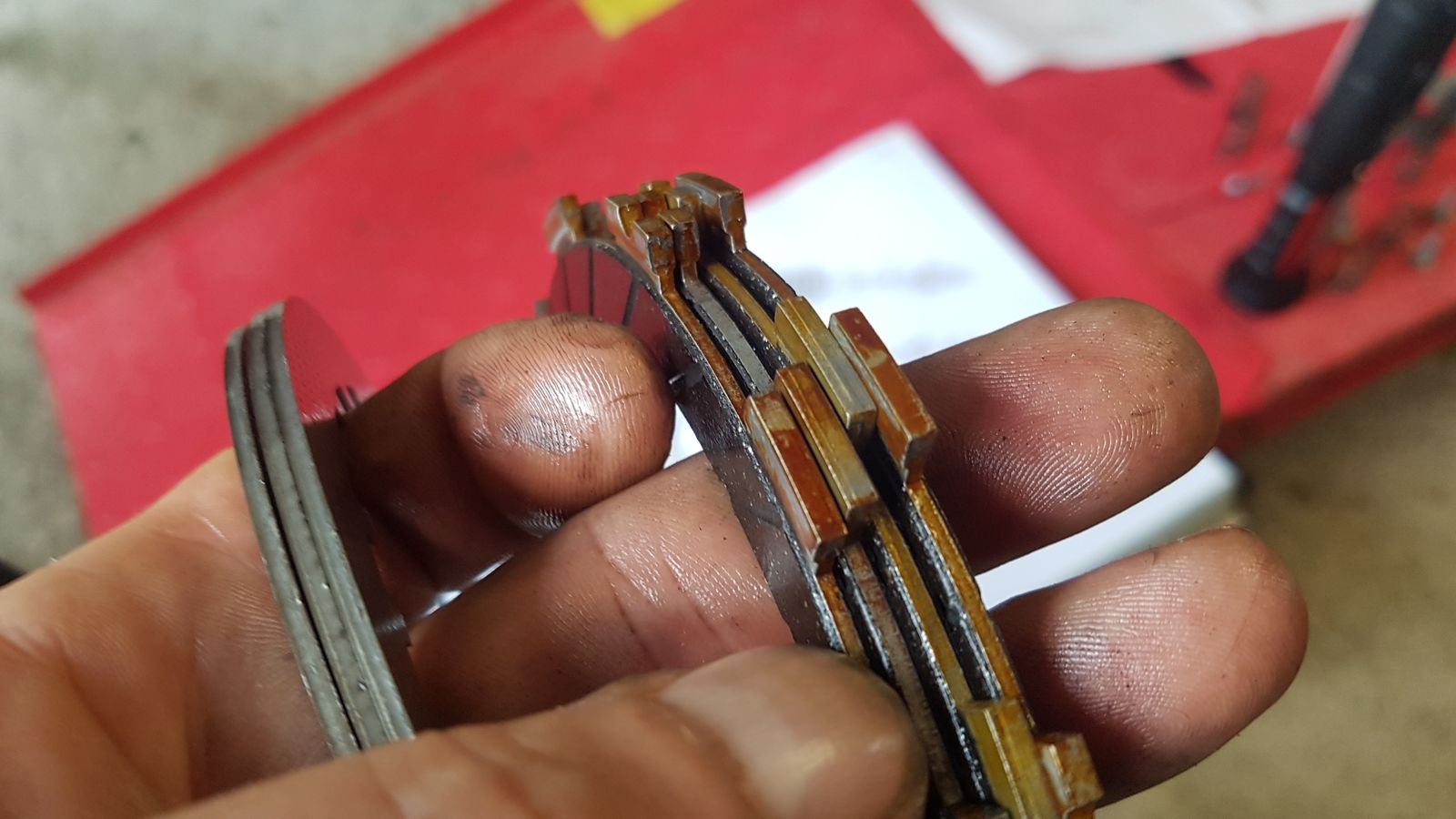

Meine Federn haben seltsame Maße gehabt.
Vom 29,05 bis 29,42 !!! kann aber auch ein Meßfehler sein
Lamellen alle durchweg 2,72

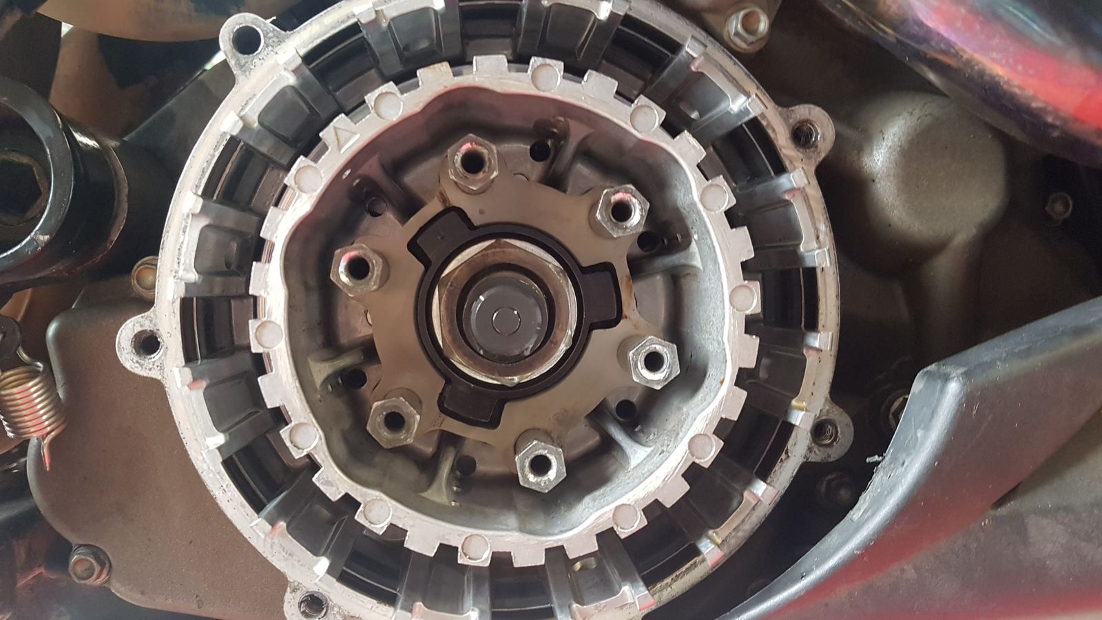

Stütz- und Anlaufring waren richtig verbaut.

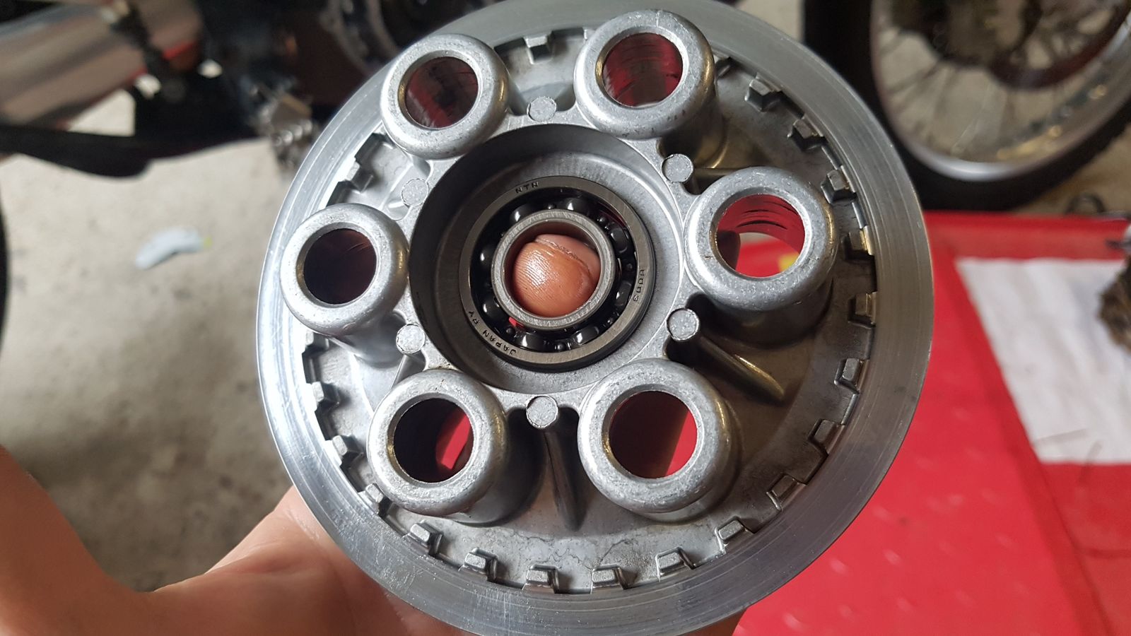

Druckstangenlager super
keine bis miniminiminimale Rattermarken am Korb - also nichts
Druckverstärker auch keine nennenswerte Spuren zu sehen
gewundert hat mich nur:
im Handbuch steht, daß die erste und letzte Scheibe einen anderen Belag haben weil sie halt auf Alu laufen. (sollte auch farblich anders sein)
Erste Scheibe (Motorseits) ist ja klar, weil sie auch einen anderen Durchmesser hat. Aber bei den restlichen Scheiben...kein Unterschied zu sehen. Auch mit Brille und Tageslicht nicht blink
Ich fand nur die Farbe am Rand etwas seltsam (Verglasung?)
Stahlscheiben alle mit der scharfen Kante nach Außen.
Schwer einzuschätzen ob die 29,05mm knapp vor Mindestmaß kritisch sind, sofern die neuen Federn wirklich eine höhere Federrate haben = härter sind als Serie. Als mögliche Fehlerursache im Auge behalten. Hast Du mal prüfen können, ob die neuen Federn wirklich härter sind?
Klingt alles gut!
Da hat der Hersteller der Zubehörkupplung sich nicht an die KTM-Spezifikationen gehalten und den gleichen Reibbelag gewählt gegen Alu wie gegen Stahl. Ein Grund, warum ich selbst grundsätzlich nur KTM-Originalkupplungen verbaue. Ob das zu einer rutschenden Kupplung führen kann, weiß ich nicht. Aber mal im Hinterkopf behalten und ggfls. probeweise die erste und die letzte Lamellenscheibe gegen Serienware tauschen.

Ist eine Kupplung vom EBC. Die "alte" habe ich leider damals entsorgt.
Natürlich in der Hoffnung, das - wenn verstärkt drauf steht, auch verstärkt geliefert wird. Gemessen habe ich es leider nicht unsure
Ich werde mir deinen Tip zu Herzen nehmen und das nächste mal auf Original zurück greifen.

Foto Druckkappe im Bereich 7-11 Uhr.
Da is ein Grat zu sehen, oder täusche ich mich ?
Druckkappe eingelaufen ?
Hatte ich mal, is nich teuer - Wirkung deutlich.
Reiblamelle an der Kappe mit Ersetzen, hat KTM einzeln zu verkaufen.
Sollte dein Problem wieder Auftreten ist das eine günstige Option.

BeitragVerfasst am : Sa, 18. Aug 2018, 5:59    Titel: Antworten mit Zitat
Nee die ist plan. Kann sein, das durch den falschen Lamellenbelag (siehe Text oben) das Schleifbild etwas anders ausschaut.
