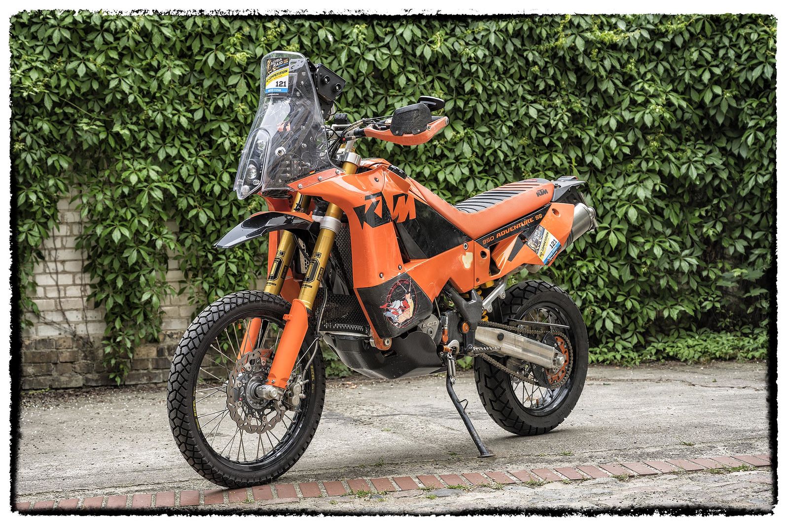

Da einige Fragen zu dem Aurora-Umbau kamen, hier ein kleiner Erfahrungsbericht nach der Illyria (siehe Reiseberichte Allgemein):
1. Der Tower hält einwandfrei, da wackelt nichts, keine Schraube lockerte sich. Und die Illyria ist echt eine Belastung mit den Stein/Rüttelpisten. Stellt euch vor ihr müßt auf einer Rüttelplatte von Hamburg nach Berlin fahren Mr. Green
2. Das Bracket AR1 von Aurora hielt das Hessler Roadbook (Version 4.0). Mußte nur 4 Löcher bohren und eine 3mm Gummiplatte untersetzen (Der Elektrik-Ausgang liegt ein wenig zu nah am Bracket). Sonst paßte alle Plug and PLay.
3. Die Tripmaster RNS GFX sind, was Ablesbarkeit, Genauigkeit und Schnelligkeit betrifft der Hammer. Leider sind beide im Laufe der Rally eingefroren (der Zweite aber erst kurz vor dem Ziel) und konnten nicht mehr Resettet werden. Mal sehen, was Tony dazu sagt.
4. Das Roadbook von Stefan Hessler ist einwandfrei, auch im Dunklen gut ablesbar, spult schnell und die herausnehmbaren Walzen sind ein echter Gewinn, wenn man im Regen einspulen muß. Im Hotel alles fertig machen, Walze einsetzen, 2 Klebestreifen - fertig)
5. Der Schalter von Lyndon Poskitt ist ebenfalls perfekt und hat klaglos gehalten, auch 3 Stürze auf die linke Seite mit Lenker am Boden - nichts kaputtgegangen.
6. Das Licht ist nur mittelmäßig. In Zukunft werde ich auf jeden Fall wieder mit Helmlampe fahren. Bei Serpentinen bist du mit dem rahmenfesten Licht einfach in den Allerwertesten gekniffen. Und Albanien ist dunkler als Deutschland, vorallem im Regen.
7. F2R Powerbox: einwandfrei dichtgehalten und funktioniert.
8. Carbonkotflügel von Perfect Fairings hielt leider nicht bis zum Ende, auf einer Seite brachen die Befestigungen an der Gabel. Schade.
Resümee: Der Aurora Tower hält auch grobes Offroadfahren einwandfrei durch.
Vor der Eisdiele hält er sicher eine Ewigkeit. Da er sehr schmal baut, hat er bei ca. 8 Umfallern (richtig bei Geschwindigkeit bin ich nicht gestürzt, eigentlich waren immer nur die Beine zu kurz) keinen Bodenkontakt.
Grüße von Stefan

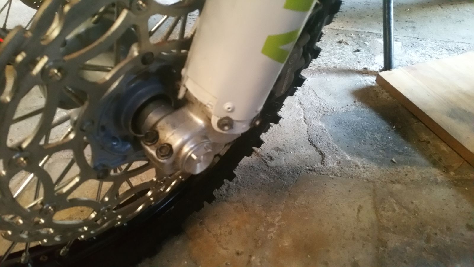

kampfschnecke @ Fr, 10. Mai 2019, 16:41 hat folgendes geschrieben:
Also, wenn es nur die Anschraubpunkte an der Gabelfaust sind.. Ich hab da einfach ein paar EXC Gabelschützer abgeschnitten und mit dem Koti verklebt und verschraubt...
660iger Rallyfender an der 950
 Dateigröße:  161.46 KB
 Angeschaut:  533 mal
kampfschneckeOffline
Anmeldungsdatum: 17.04.2003
Beiträge insgesamt: 2274
Harley Davidson XR 1200, 2009
BeitragVerfasst am : Mo, 13. Mai 2019, 17:49    Titel: Antworten mit Zitat
@plumps: genau andersherum. Die 950 Adv hat vorne 2 Schrauben und dann noch eine Befestigung am Bremsanker.
So wie auf deinem Bild wäre es super, ist eher von der SE

BeitragVerfasst am : Mo, 13. Mai 2019, 18:19    Titel: Antworten mit Zitat
Moin Schnecke,
Ich hatte gedacht, du hast die Gabelfäuste auch auf SE bzw. EXC umgebaut... Cool
auf dem Bild dat ist doch eindeutig eine 950iger Adventure.. mit Teilen einer EXC Gabel, 320iger Bremse, 660iger Rally-Fender, SE-Felge mit Sixdays und Mousse ... Laughing dat hab ich doch selbst zusammengebaut... Dat wird doch die Geheimwaffe...
Tante Edit sagt noch: Ich hab alle Faserteile (GFK+CFK und MIX) von Innen und in den Steinschlagbereichen mit Bedliner bemalt. Dat Zeug nimmt extrem viel Energie auf und schützt dadurch den Faserverbund. Also..den Fender innen und den Unterfahrschutz im Aufsetz- und Steinschlagbereich... nur rutschen tut er (Unterfahrschutz) halt nimmer so gut... Mal gespannt wie sich das so auf Dauer macht.. Cool

BeitragVerfasst am : Di, 14. Mai 2019, 20:03    Titel: Antworten mit Zitat
Also ich hab den Koti welch vom Rad mit EXC Gabel und 320er Scheibe Mr. Green
