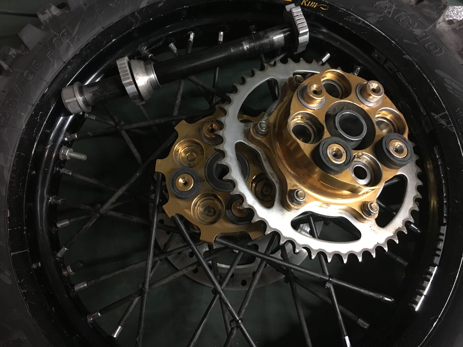

Hi,
verpasse aktuell meiner LC8 eine komplett Pflegekur.....
Dabei ist mir aufgefallen, dass die Ruckdämpfer meiner Talon Naben ziemlich fertig sind!!
Lolo.at will für nen Satz neue 233€ haben, ein anderer Händler sogar 250€!!! wacko
Nun meine Frage, wer von Euch fährt Talon Naben, hat das gleiche Problem und den Bedarf nach günstigeren Ruckdämpfern?
(Ich bin aktuell am überlegen die Gummis nachzufertigen, brauche aber erstmal nen grobes Gefühl für den Bedarf!)

...hab da mal Foto von gemacht.
Sind im Prinzip Gummi Ringe (90 Shore),
die mit einer Scheibe und Senkkopfschraube fixiert sind.

Ich habe auch die Excel mit Talonnaben. Bist du sicher, dass dir nicht der Preis der kompletten Ruckdämpfung genannt wurde und nicht nur für die Gummies? Eine komplette neue Radnabe inkl. Ruckdämfung und Lager kostet zwischen 320 und 400 Euro. Die Gummies kosten mit Sicherheit keine 40 Euro.
Das habe ich noch gefunden:
http://forum.lc8.info/viewtopic.php?t=35012&si ....... 25605162204f46d9c665
Falls du nicht weiterkommst, frag ich bei meinem Händler nach den Teilen
Gruß Kleiner

Hi Alex,
ich hab mein Felgensatz damals bei Offroad-Kontor gekauft und Jens hat mir auch die Ruckdämpfer nachträglich besorgt.
Einfach Jens mal anrufen ich glaube die ham um die 50 € gekostet.
Gruß Th.

Moin,
ich kann mich dunkel erinnern...
Ist auch schon in Arbeit. Genauen Preis und Verfügbarkeit/Lieferzeit bekomme ich morgen.
Jens

Hallo zusammen,
aktueller Preis liegt bei 70 EUR / Satz (8 Stück), wobei der noch nach unten gehen kann.
Lieferzeit steht noch aus.
Wer will welche haben? (je mehr, desto besser/billiger)

Gibt es bei Talon nur eine Grösse?
Gruß Kleiner

Zumindest von den runden ja. Seit ca nem Jahr haben die auf so keilförmige Teile umgestellt, wie man das von den Originalnaben kennt.

Ich habe jetzt 2 Sätze bestellt. Lieferzeit ca. 3 Wochen.
1 Satz ist fest für Mr Showercorner, der zweite Satz ist frei.
Anyone?
