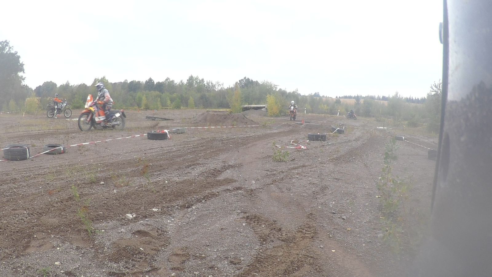

bei den Fächern würde ich etwas aufpassen. Die Lc8 wird bei "leichten" Hüpfern schon ordentlich nach "unten" gepresst. Ist auf den ersten Blick nicht immer sofort erkennbar.. Wo ich die Schleifspuren an der 990iger in dem Bereich herhabe.. keiner Ahnung... Laughing Aber da sind halt welche...
Ich kram mal ein Bild vom Scotty raus...
 Dateigröße:  243.09 KB
 Angeschaut:  614 mal
Scott-yOffline
Anmeldungsdatum: 24.09.2012
Beiträge insgesamt: 1869
 →  57.000 km
BeitragVerfasst am : Do, 14. März 2019, 21:40    Titel: Antworten mit Zitat
Ich bin das auf dem Bild und ich habe auch das Fach drinn und darf es nach so einer Aktion immer wieder ausbeulen. Trotz dessen es bleibt genug Platz. Je nach Kettenspannung bleibt mal mehr mal weniger Platz.
