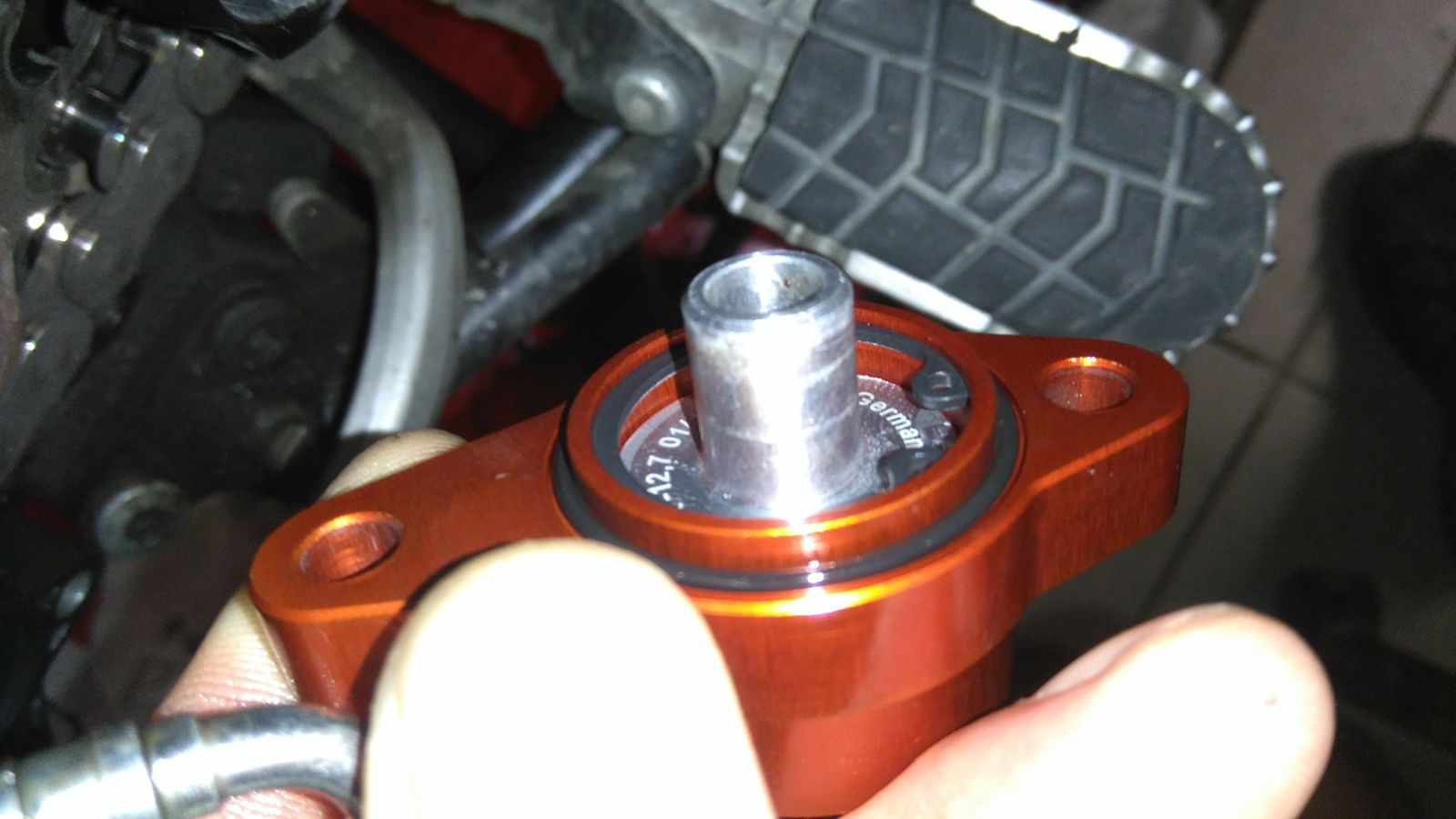

Ich hab gestern mal den Kolben von Hand eingedrückt. Siehe Bild. Um ihn wieder bis an den Sicherungsring zu drücken musste ich 2 mal am Hebel pumpen.ist das normal? Entlüftet hab ich auch noch mal. Morgen versuch ich mal den Griff abzuschrauben und dann zu entlüften.
Gruss Sascha

BeitragVerfasst am : Di, 21. Aug 2018, 16:06    Titel: Antworten mit Zitat
ich meine das ist nicht normal...

BeitragVerfasst am : Di, 21. Aug 2018, 16:10    Titel: Antworten mit Zitat
ich glaub das ist ok. man kann den Kolben ja nen cm oder so reindruecken, aber um die Kupplung aufzumachen, reichen 1 oder 2 mm Weg.
10er Oel wird im Winter ganz schoen dick. ich nehm 5er
