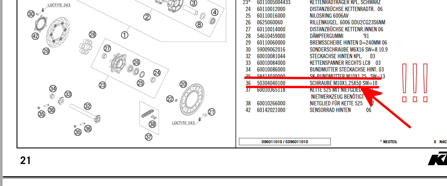

BeitragVerfasst am : Do, 12. Okt 2017, 8:39    Titel: Antworten mit Zitat
Werter Markus und Outdoorer (wie sehen Deine Nachforschungen aus, das würde mich doch interessieren????)!
Auf der 990iger Zubehör-Liste steht nichts von 2,5 cm Länge......das ist deffinitiv zu kurz...schaut Euch nur auf meinem Foto, ganz am Anfang des Threads, die Gewindelänge in der Schwinge an....wie soll da 2,5 cm Gewindelänge greifen (wenn auch noch die Kontermutter drauf sitzen soll Laughing ), wenn man bis zum Ende der Kettenspannung justieren will? Außerdem steht auf der Liste M10 x 1,25 x 50 (mit meiner gut funktionierenden Lesebrille identifiziert), das sind 50mm!!!!!!! Wie kommt Ihr auf 25mm...das würde mich doch interessieren?????
Legt ein Maßband vor Euch hin und schaut Euch mal an, wie lange 2,5 cm sind........das ist zu viel kurz!
Außerdem Markus, habe ich geschrieben, das die Schraube eine SW von 10 hat...bitte genau lesen! Nur die Kontermutter hat eine SW von 13! Selbstredend hat die Steigung überhaupt nichts mit der Länge der Schraube zu tun....wo habe ich das geschrieben, bittschön?????
Macht´s was woits! Rolling Eyes

Ein Kollege hat das für mich an seiner ausgebauten SChwinge nachgemessen wacko Könnte natürlich heute Abend mal noch meine Schraube rausdrehen und schauen wie lang die ist....
Edit: Kreta, jo, mit der Angabe im Ersatzteilkatalog würde ich auch sagen dass es 50mm sind gruebel Gab es da irgendwann mal ein Update? Haben die frühen 03/04er kürzere? Mein Kollege hat ne 03er 950S... evtl. da ein Unterschied?
