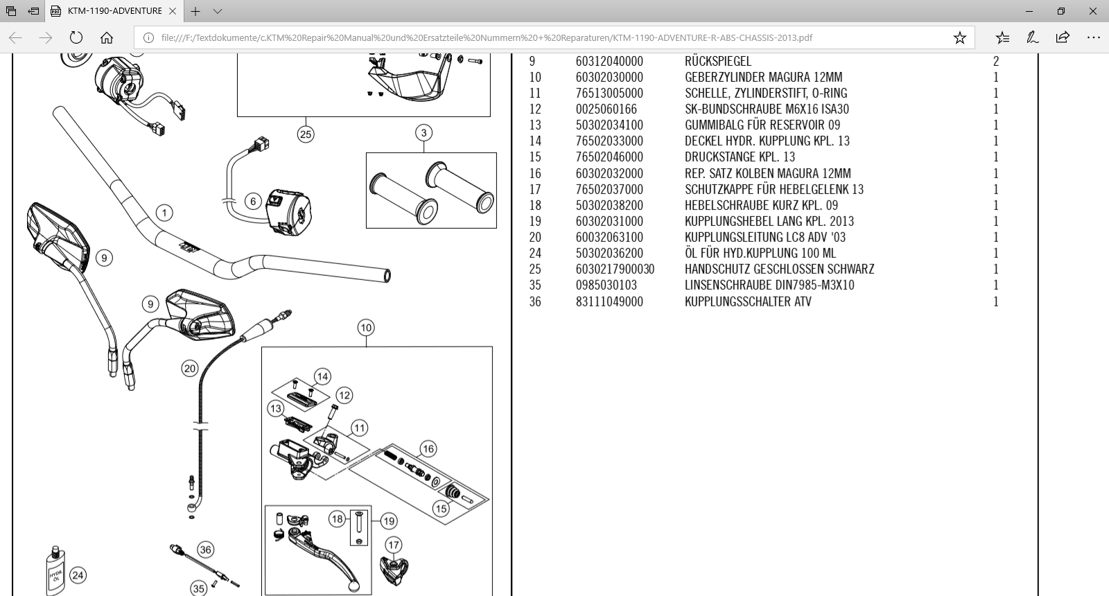

Na also, das mit dem "Klopfen" das hört sich a weng nach Voodoo an (hört Ihr da bestimmte Musik dazu.... gruebel Very Happy ?). Wo bittschön sollen sich Luftblasen ansammeln, wenn ich von unten mit Druck (Spritze) nach oben das Öl durchpresse? Erschließt sich mir nicht, ehrlich gesagt! Gesetzt dem Fall, es sind keine Knicke in dem Schlauch. Ansonsten ist das ein gerades Schläuchlein ohne Ecken und Möglichkeiten, wo sich Luftbläschen ansammeln könnten, sollte nix undicht sein (siehe Zeichnung Punkt # 20).
Ich wechsle das Öl seit 4 KTMs so....niemals habe ich Luft in dem System gehabt. Gewechselt habe ich, wenn entweder mal wieder der KGZ hinüber war (Dichtung geleckt oder Feder gebrochen), oder aber das Öl lange genug drinnen war (ich schreibe mir die Reparaturen auf, Datum und KM-Stand).
Aber wie so oft >>> viele Wege führen nach Rom..... Wink
