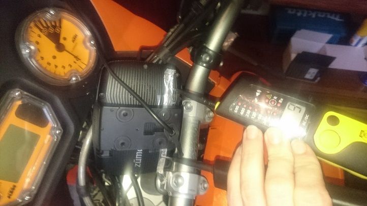

besorge Dir mal ein professionelleres Multimeter mit Voltanzeige im Dezimalbereich, für Kfz! Vielleicht sind die gezeigten 15V ja nur der zu groben Messung bzw. einem "Aufrunden" geschuldet. Was Du noch probieren kannst: schließe den Netzanschluß am Zumo mit den zwei Plättchen mal per Zigarettenanzünderkabel an eine sichere 12V-Quelle - z.B. im Auto an. Dazu mußt Du Dir halt ein Zwischenstück basteln. Eventuell geht es auch einfach mit zwei dünnen Drähten zu machen. Wenn jetzt das Zumo funktioniert, weißt Du zumindest, daß dieser Netzanschluß i.O. ist. Wenn nicht, dann sitzt dahinter entweder ein Defekt, oder eine integrierte Glassicherung ist durch. Wenn es dagegen geht, wäre noch in Betracht zu ziehen, daß die zu hohe Spannung von 9V über die beiden anderen Kabel (ACC über Konverter an Motorradaktivhalter) eine elektronische Absicherung am Zumoeingang zur Abschaltung zwingt.

Zwei Tips:
Kauf Dir mal für 25€ ein halbwegs geeignetes Multimeter: BEISPIEL - mit Deinem Ding machst Du ggf. sogar elektronische Bausteine kaputt und welche Messung macht es genau in Deiner Einstellung ? VDC, VAC ein Mix aus beiden.
Mach das Fett wieder runter von den Kontakten (Tesanol), dazu gibt's hier einen recht langen Posting von mir (Fette, Öle, Trennmittel, vor allem WD40 etc. haben nix an Kontakten zu suchen) und mache die Federstifte gängig ohne Feilen sondern nur polieren.
Jetzt kann es bei dem Adapter natürlich sein, das der ne recht hohe Leerlaufspannung hat und auf 5 Volt einregelt bei Verbindung.
ZUR WICHTIGSTEN FRAGE: WORAN MACHST DU FEST DASS DER KEINE SPANNUNG ABGIBT ??? Ich meine, ich hätte mal ein ZUMO gehabt, was in der Aktivhalterung keine Lade Anzeige hatte und nur beim normalen Laden über USB Anschluss die Ladung angezeigt hat 🤔

Das Multimeter ist nur geliehen, ist nicht meines, Kollege meinte aber schon das das nicht sehr genau geht.
Ich gehe davon das keine Spannung ankommt, da das Navi bei der SMR immer Ladung angezeigt hat sobald ich es angeschlossen hatte. Bei der Adventure tut sich nun nix, egal ob das Motorrad läuft oder aus ist. Auch unabhängig davon ob ich auf ACC1 oder ACC2 anschließe.

Alex81 @ So, 31. Dez 2017, 17:41 hat folgendes geschrieben:
. . . das Navi bei der SMR immer Ladung angezeigt hat sobald ich es angeschlossen hatte. . .
USB oder (Aktiv-)halterung ?

Aktiv-Halterung, eben genau die die ich hier auch verbauen möchte. Per USB zeigt das Navi übrigens auch sofort "Ladung" an.

wenn es meines wäre, würde ich zwei dünne Streifen Alufolie oder zwei Litzen aufs Navi kleben (je über einen Kontakt) und es in der Halterung mal, am Ende der offenen Abzweigung (Alufolie/Litze) mal messen.
Wenn da dann ca. 5 Volt anliegen, Gerät öffnen wenn keine Garantie mehr drauf ist und dort auf Fehlersuche gehen.

Danke für den Tipp mit der Alu-Folie, habe ich gerade gemacht. Es kommen auch hier die gleichen Ergebnisse, also kann ich wohl davon ausgehen das etwas mit den Kontakten am Navi selber ist, mist Sad
Aufmachen und selber kucken mache ich nicht dafür habe ich von dem ganzen Spaß zu wenig Plan, ich werde mal die Nachricht von Garmin abwarten.

Alex81 @ Di, 2. Jan 2018, 10:15 hat folgendes geschrieben:
Ich würde eher davon ausgehen, dass du bzw. dein Messgerät Mist misst. Wink

Liegt wohl am Messgerät, aber letztlich ging es mir hier darum zu testen ob dann was am Navi selber ankommt.

Garmin schickt mir jetzt nochmal ein neues Kabel (also das 3.) und wenn das nicht funktioniert muss ich mich nochmal bei denen melden.
Habe mir außerdem ein vernünftiges Multimeter bestellt und werde damit nochmal messen.

Mal zur Info: es liegt wohl definitiv am Navi selber. Ich war heute bei Louis in Hamm und habe nachgefragt ob ich mein Navi zum testen mal in deren Halterung stecken könnte, war natürlich überhaupt kein Problem. ( Top Laden, sehr freundlich kann ich nur empfehlen)
Und es ist natürlich nix passiert, der nette Verkäufer meinte direkt an Garmin wenden. Die wären sehr nett und auch sehr kulant was so etwas angeht, da bin ich ja mal gespannt Smile
