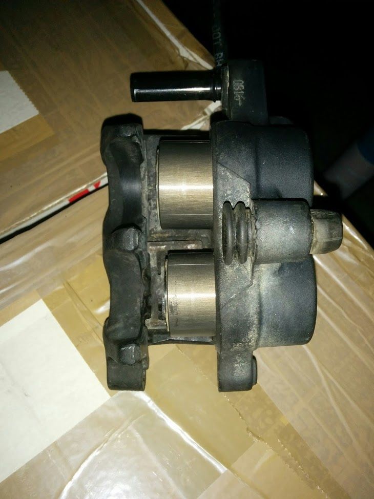

Ich habe auch das Problem, dass eine Bremsscheibe schleift und wollte deshalb als erste Massnahme auch die Gabelholme richten. In einem Anflug von Übermotivation habe ich dann auch gleich die Bremssättel abgeschraubt und die Bremsbeläge entfernt, um mehr Platz zum Reinigen der Bremssättle/Kolben mit Bremsenreiniger zu haben. Dazu habe ich die Kolben rausgedrückt damit ich die Lauffläche der Kolben auch reinigen kann. Dabei ist mir aufgefallen, dass die nicht gleichzeitig rauskommen. Ist das normal?
Das Problem ist nun, dass ich die Kolben nicht mehr reindrücken kann. Habe ich die zu weit rausgedrückt? Gewalt oder übermässige Kraft habe ich noch nicht angewendet ich dachte ich Frage erst mal.

Die Kolben kommen schon mal unterschiedlich raus, ist normal.
Drücke die Kolben ganz raus und schmiere den Vierkantring und die
Kolben ordentlich mit Bremsflüssigkeit ein, dann gerade ansetzen und
man kann sie locker mit der Hand reindrücken.
Wenn du es jedoch richtig machen willst, dann bestellst du dir 2 Rep-Sätze
(Vierkantring und Manschette) und erneuerst Selbige. Dann noch die Verschiebung ordentlich geschmiert (kein Fett sondern Bremsenpaste o.ä.)
und dann hast du Ruhe.
Cool Cool Cool Friedrich

Ja ich werde wohl den Dichtsatz wechseln müssen. Jedoch will ich das nicht alleine machen und deshalb steht für mich momentan die Wiederherstellung der Fahrtüchtigkeit (Des Motorrads Cool ) im Vordergrund. Kann ich das vorläufig wieder hinkriegen ohne dass ich die Kolben ganz rausnehme.
Edit: Hat geklappt nur mit Handkraft ich war wohl etwas zu zaghaft Wink Mit den neuen Bremsbelägen schleift die Bremse jetzt erst recht (Das Rad lässt sich zwar leicht bewegen jedoch nicht frei drehen). Sind die Chancen gross, dass dies mit den neuen Rep-Sätzen wieder gut ist? Eine Verspannung kann ich eigentlich ausschliessen, da ich da sehr sorgfältig nach Protokoll vorgegangen bin.

...Mit den neuen Bremsbelägen schleift die Bremse jetzt erst recht (Das Rad lässt sich zwar leicht bewegen jedoch nicht frei drehen). Sind die Chancen gross, dass dies mit den neuen Rep-Sätzen wieder gut ist?...
Rep-Sätze verbauen und - wie Friedrich empfahl - die beiden Hälften der Schwimmsättel ganz auseinanderziehen, die Führungsbolzen reinigen und bei Bedarf leicht überschleifen, gut schmieren und wieder zusammenschieben. Offenbar hat Friedrich gute Erfahrungen mit Bremsenpaste gemacht. Ich habe immer ein wasserfestes Fett verwendet, das nicht verharzen kann. Keramikpaste habe ich auch mal versucht, aber die trocknet aus und die weiße, feste Keramikschicht läßt den Sattel nicht gut genug gleiten. Selbiges bei Kupferpaste.
Jedenfalls: alles wird wieder gut!
