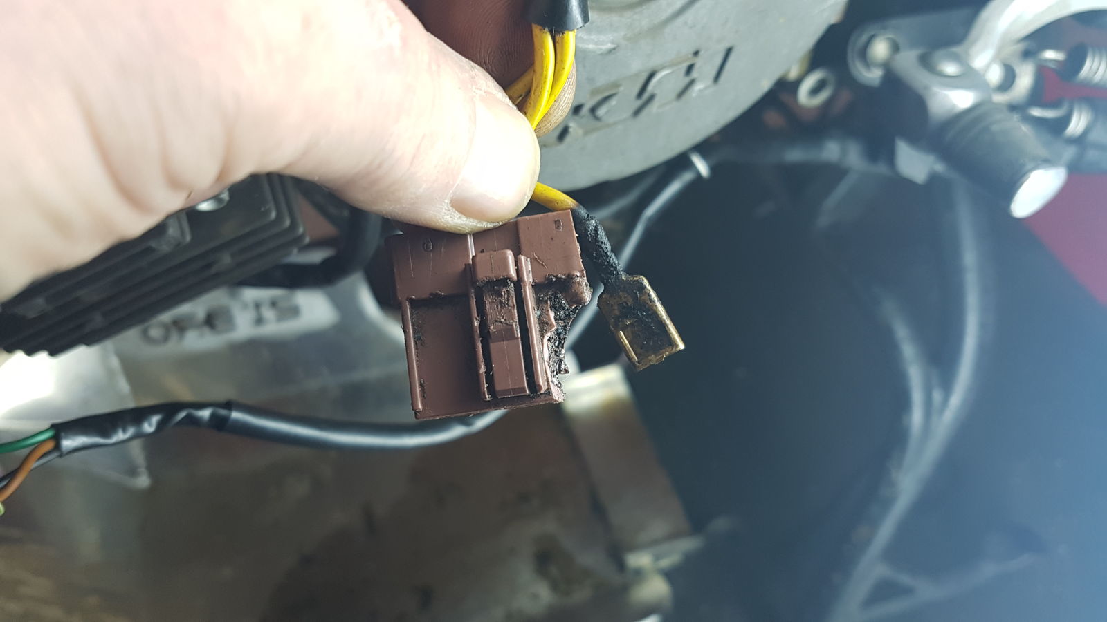

moin,
Ja schon, aber im Gegensatz zu Polfett hat es auf Dauer keine wasserabweisende Wirkung, WD 40 spült sich mit dem ersten Tropfen wasser weg.
Is ja auch egal, das Ding ist hin und das neue schon bestellt....
Das mit dem brüchigen Kabelbaum stimmt wohl, hab schon immer Angst wenn ich Kabel anpacke,vorallem im Bereich Steuereinheit/Lenkkopf blink .

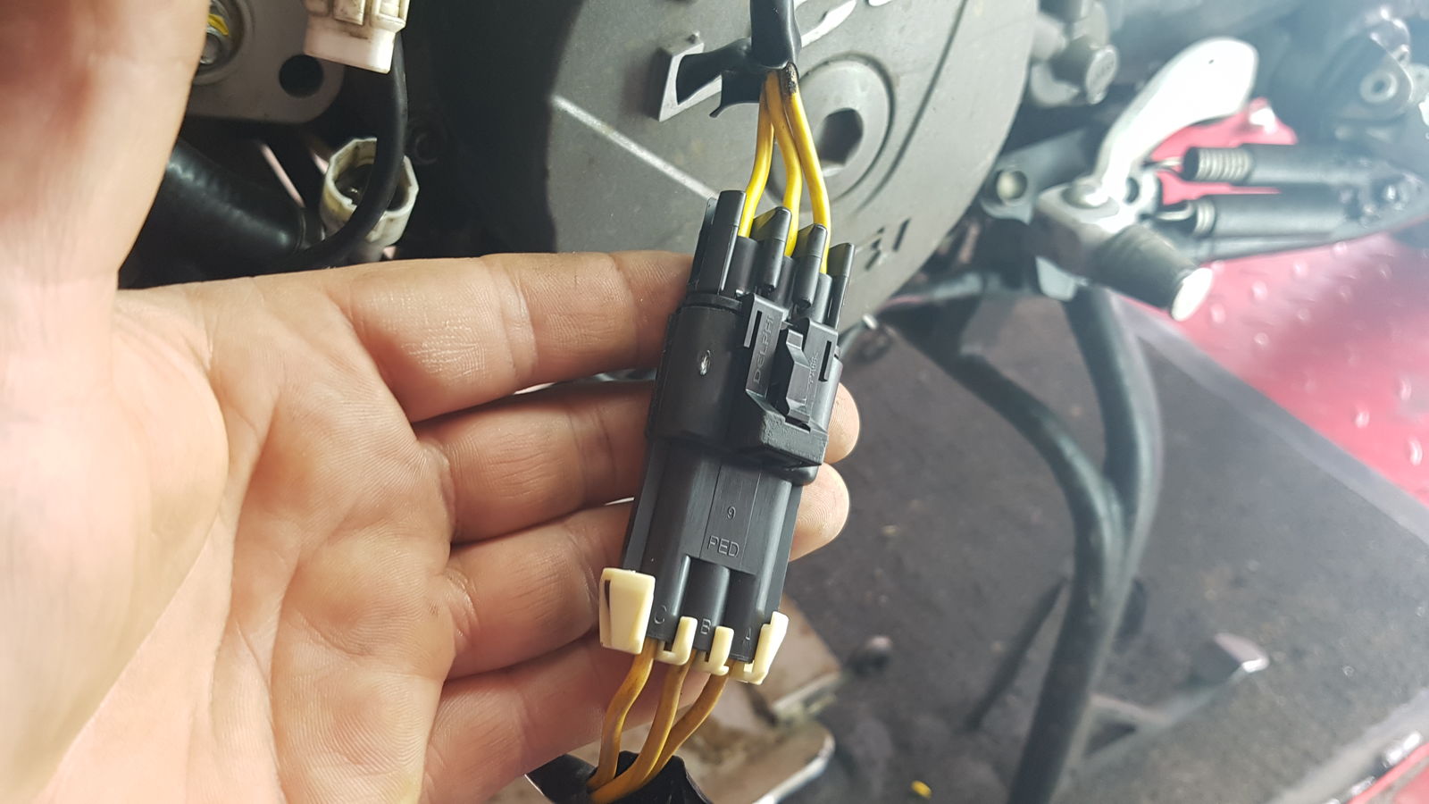

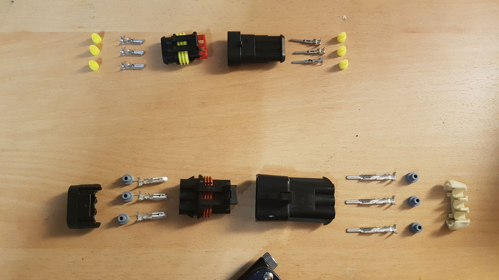

LumberjackOffline
Anmeldungsdatum: 13.08.2003
Beiträge insgesamt: 5027
 →  107.000 km
BeitragVerfasst am : Do, 21. Sep 2017, 7:07    Titel: Antworten mit Zitat
Ja hat er Very Happy
Willst du es wissen? Laughing
Das sind die Stecker:
http://www.lc8-forum.de/viewtopic.php?p=401750#401750
der ganze Fred:
http://www.lc8-forum.de/viewtopic.php?t=33865& ....... r=asc&highlight=
das Ergebnis:
 Dateigröße:  114.76 KB
 Angeschaut:  470 mal
 Dateigröße:  181.3 KB
 Angeschaut:  451 mal
 Dateigröße:  154.95 KB
 Angeschaut:  463 mal
