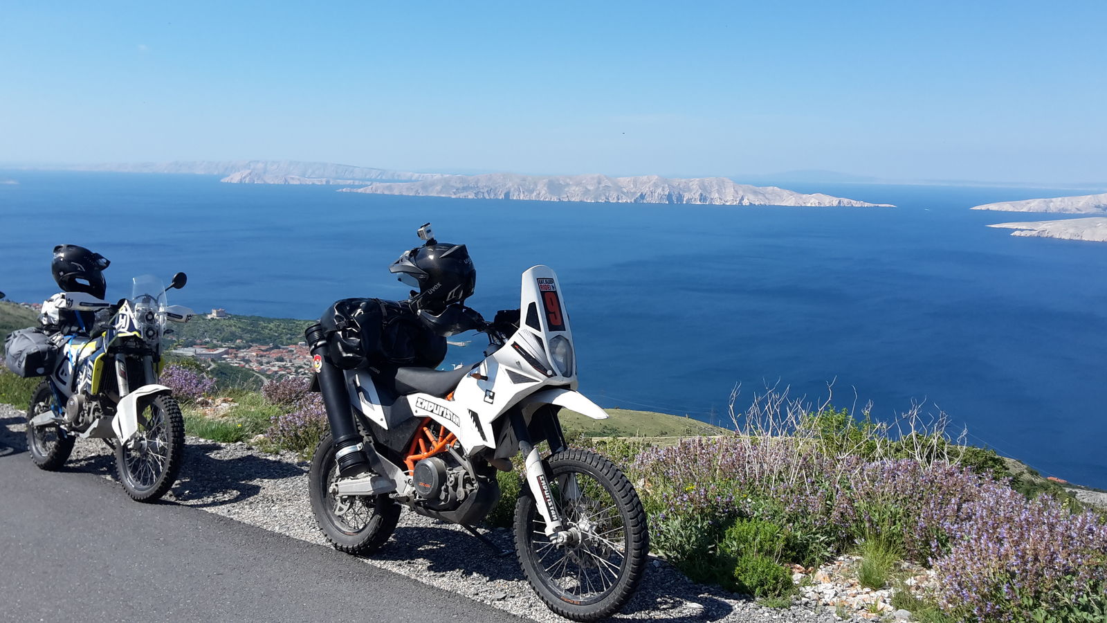

Halte es wie Bonsai. Übrigens feines Teil
Mehr als 100 km/h nur kurzeitig. Sie läuft aber auch bei 130 km/h und mehr, mit den richtigen Reifen, absolut Spurstabil.
Bin gerade vom Balkan zurück. 2500 km kleine und kleinste Straßen und Schotter, dafür ist Sie ideal und wie gemacht.
Verbrauch dann um die 4 Liter.
Übrigens, wir hatten mehrere Baujahre dabei, bis hin zur 701, Verbrauch war ziemlich gleich!
Meine Lösung des Gepäcktransportes hat den Vorteil, dass ein Teil des Gewichtes über die hinteren Fussrastenträger abgestützt wird! Außerdem schmal, geländetauglich und 100% Wasserdicht.
