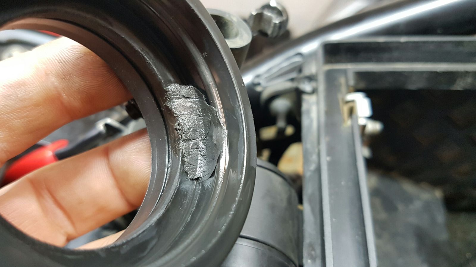

Entwarnung. Fehler lokalisiert. Meine Freunde....das muß ich mir noch einmal durch den Kopf gehen lassen 😡 haben erst den Flansch montiert und dann das Papier heraus genommen. Wenn man mit Spezialisten arbeitet !!! Es war zwar lieb gemeint aber das nächste mal stehe ich dabei und emand anderes bedient den Grill. Hat mich ne Flasche Jim Beam Devils Cut 90 proof gekostet. Die hole ich mir natürlich wieder. Sie läuft wieder mit voller Leistung.
...und die hast Du bei der Suche nach dem Fehler trinken müssen? Laughing Geht nichts über ein enspanntes, ruhiges Händchen Mr. Green
Kannst aber Deinen Freunden keinen Vorwurf machen...sah doch gut aus Wink.
Viel Spaß mit der vollen Power der LC8 Cool
