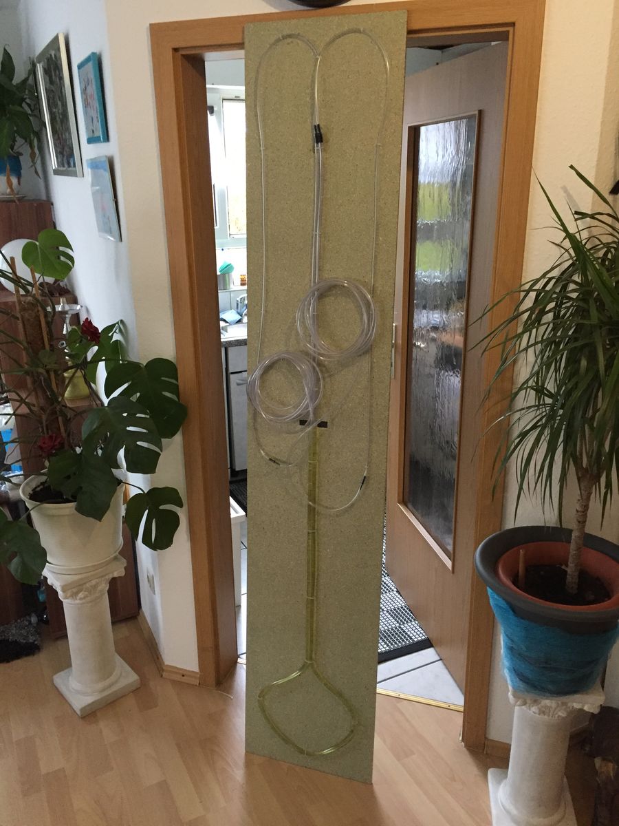

BeitragVerfasst am : Fr, 7. Okt 2016, 10:55    Titel: Antworten mit Zitat
Hallo zusammen,
jetzt habe ich es geschafft mir eine Schlauchwaage zu basteln.
(siehe Bild)
...jetzt nochmal zum Anschluss der beiden Schläuche.
wo schließe ich den einen und den anderen an?
1) muss ich den Luftfilterkasten öffnen um an die Anschlüsse zu kommen?
wenn ja, muss/soll ich dann den LuFi kasten wieder schließen zum Messen?
2) komme ich irgendwie von außen an die Verstellschraube ran, oder
muss ich bestimmte dinge abmontieren...?
(sorry für meine vielen Fragen, aber ich möchte nicht mitten drin wegen unwissenheit abbrechen) wacko
...will dieses WE die Operation durchführen Cool
 Dateigröße:  177.66 KB
 Angeschaut:  909 mal

BeitragVerfasst am : Fr, 7. Okt 2016, 12:06    Titel: Antworten mit Zitat
Lufi-Deckel runter dort findest du die Stellschraube am Gestänge. Die beiden Schläuche sollten bei Dir an der rechten Seite des Lufi-Kasten an der Außenseite liegen .Beide Schläuche gehen zu jeweils einem Vergaserstutzen und sind schwarz und ca. 6mm stark. Der eine ist am Lufi-Kasten blind gesteckt , beim anderen ist was rein gesteckt.
Du kannst beim einstellen nur den Deckel offen lassen. Ist auch für die Messung nicht wichtig.

BeitragVerfasst am : Fr, 7. Okt 2016, 15:17    Titel: Antworten mit Zitat
Das Riesenteil kannst Du danach auch als Kompressionsprüfer nehmen (naja, fast, fehlen noch 98 Meter.. Mr. Green )
