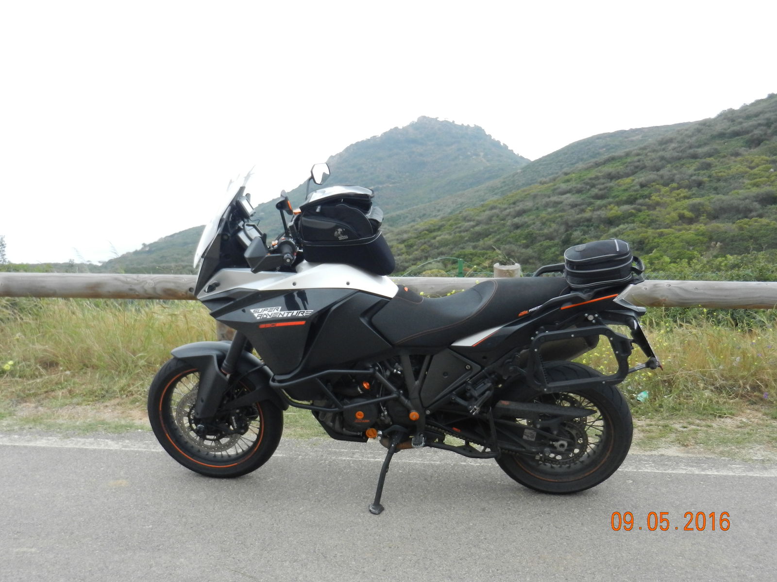

Oder einfach den dicken Tank gegen den der 1190 austauschen.

silliwilly @ Di, 9. Aug 2016, 14:53 hat folgendes geschrieben:
Ist das problemlos möglich oder stärkere Bastelei angesagt? Mit dem kleineren Tank würde mir das ganze Motorrad viel besser gefallen.
silliwillyOffline
Anmeldungsdatum: 11.10.2009
Beiträge insgesamt: 167
KTM Super Adventure 1290
Adventure 1050
 →  3.000 km
BeitragVerfasst am : Di, 30. Aug 2016, 20:32    Titel: Antworten mit Zitat
Georgios @ Di, 30. Aug 2016, 18:27 hat folgendes geschrieben:
Ja, Tank, Seitenteile und Tankhaube abbauen. Ausgleichsbehälter für Kühlmittel, Tank und Seitenteile der 1190/1050 besorgen und anbauen. Sturzbügel bei Bedarf oder die alufarbenen Tankschützer verbauen. Seitenteile mit Kurvenlicht passen dann nicht mehr und ich hab die Stecker mit entsprechenden Blindstecker verschlossen.
Tankgrösse kann im Kombiinstrument geändert und Kurvenlicht (wegen Fehlermeldung) beim Händler deaktiviert werden.
Kurvenlicht und Tankvolumen-Reichweite hab ich nie vermisst aber das Mindergewicht und schlankere Tanklinie gefallen mir besser.
Hat nach mir noch ein SA Fahrer gemacht und es nicht bereut.
Ich habe es sicherheitshalber beim TÜV absegnen lassen, und zwar wahlweiser Anbau.
Grüße Silli
