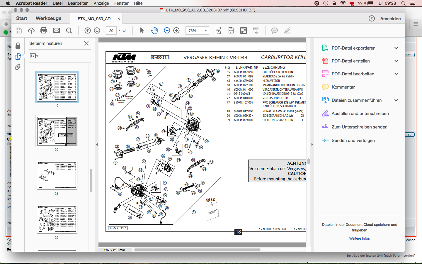

BeitragVerfasst am : Mo, 18. Jul 2016, 9:56    Titel: Antworten mit Zitat
Hast du das sog. "Luftabschneideventil" auch gereinigt und dessen Kanäle im Vergaser auf Durchgang geprüft ?

BeitragVerfasst am : Mo, 18. Jul 2016, 20:24    Titel: Antworten mit Zitat
E-atv @ Mo, 18. Jul 2016, 20:05 hat folgendes geschrieben:
Wo soll das sein ?
Im/am Vergaser. Wink ETK Motor Adv. Modell 2005 S. 18 Nr. 34

BeitragVerfasst am : Di, 19. Jul 2016, 8:28    Titel: Antworten mit Zitat
er meint wohl das hier:
