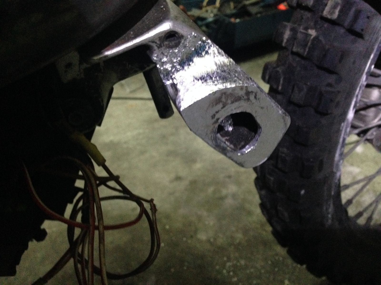

BeitragVerfasst am : Di, 20. März 2018, 20:49    Titel: Antworten mit Zitat
Moin,
nachdem ich meine Tanks, besonders den rechten, nur mit Gewalt und ohne die innere, untere Metallhuelse montieren konnte, habe ich mal bischen gebohrt und geschliffen. Langloch fuer die Verschraubung, und oben an dem Ausleger Material weggeschliffen, da dort der Schlauch zwischen den Tanks schon arg fest auflag. Jetzt klappts auch wieder ohne Gewalt Wink
 Dateigröße:  226.65 KB
 Angeschaut:  533 mal
