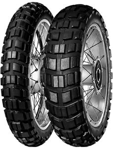

BeitragVerfasst am : Sa, 12. März 2016, 12:02    Titel: Antworten mit Zitat
Nahlzeit,
ich plane so grob 3000 bis 4000 Km, da würde der E9 schon passen. Im Urlaub mit Gebpäck bin ich sowieso mit einem "Runden Fahrstil" unterwegs.
Oh der Anlas Carpax sieht aufm Bild recht gut aus und der Preis um die 52€ / 75€ klingt auich gut!
 Dateigröße:  29.52 KB
 Angeschaut:  629 mal
Geduld ist die Kunst, nur langsam wütend zu werden!
