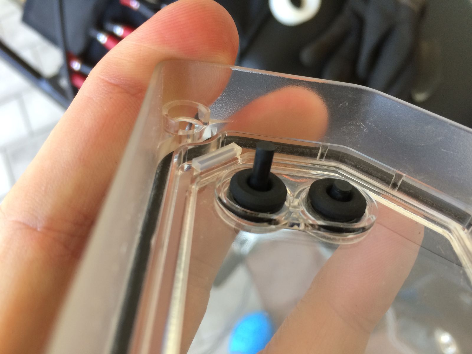

BeitragVerfasst am : Sa, 18. Jul 2015, 13:38    Titel: repariert Antworten mit Zitat
hab den gummistift nach innen gezogen und ihn mit einem ca. 5mm dicken klebebandstreifen (zwei- bis dreimal) umwickelt. gibt genügend festigkeit, damit beide tasten wieder ordentlich und ohne fingerbrechen funktionieren.
beim nach-innen-ziehen mit einer dünnen zange nicht zu lang machen; das klebenband macht den stift dermassen steif, dass, wenn der gummistift zu lang gezogen wurde, er permanent dann drückt. einfach ausprobiern.
nach innen gezogen, noch ohne klebeband

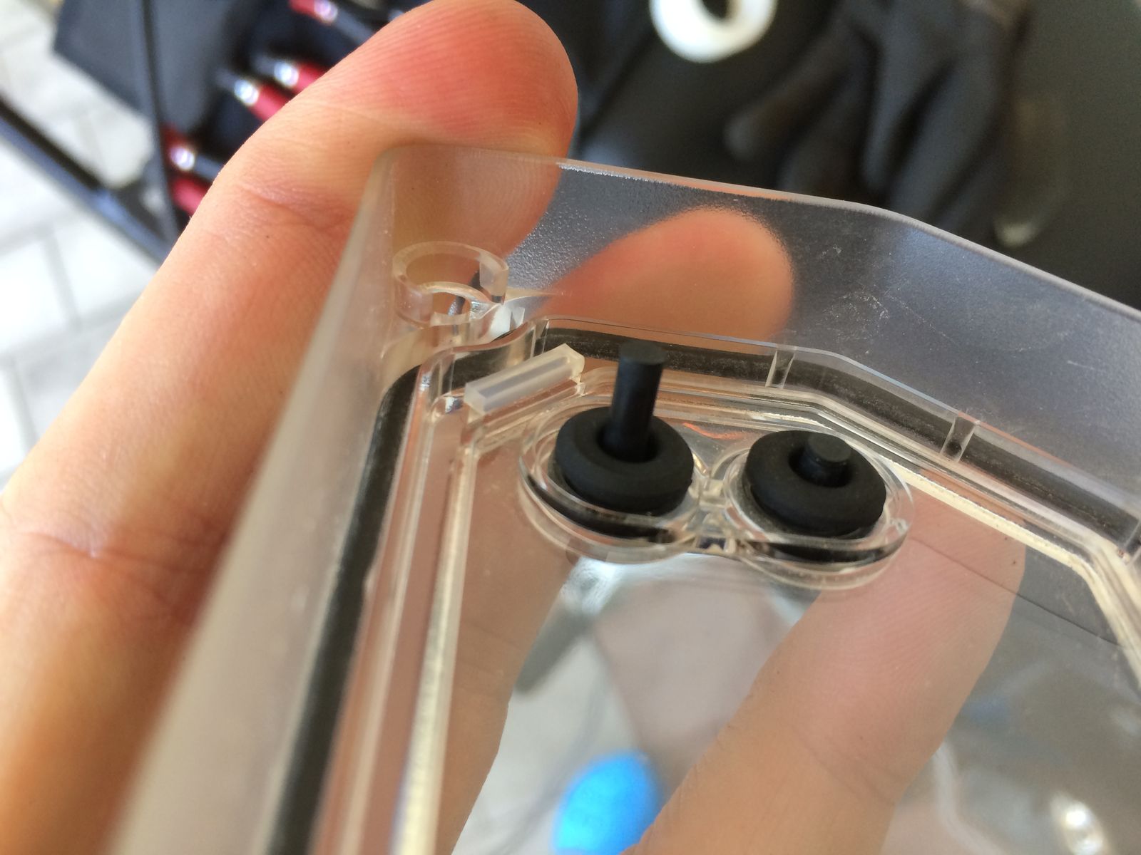

 Dateigröße:  169.84 KB
 Angeschaut:  555 mal

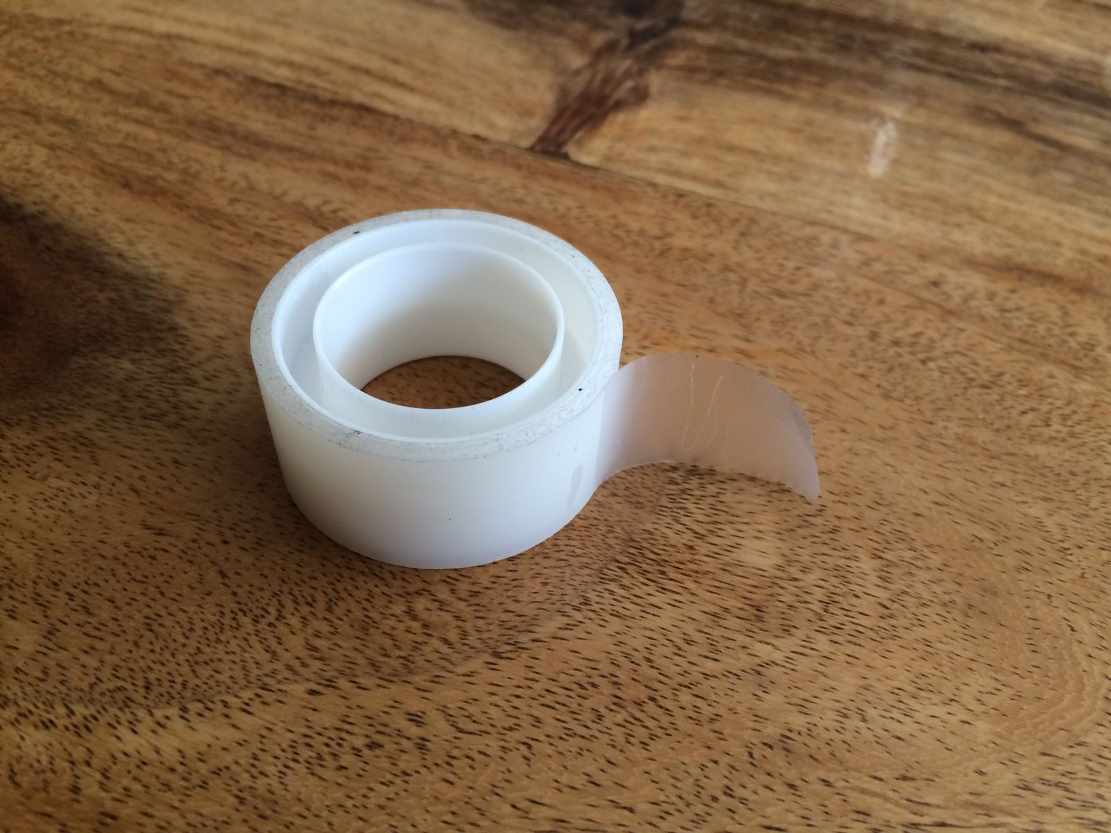

BeitragVerfasst am : Sa, 18. Jul 2015, 13:45    Titel: Antworten mit Zitat
zur richtigstellung: ich hab kein elektriker-klebeband genommen, sondern dieses mattweisse "tixo"-zeugs ausm buerozubehoer! das lässt sich echt schoen verarbeiten, weil es eben der breite nach relativ steif ist. hiervon eben ca. 5mm (oder wielang der stift halt dann ist bzw wie fingerfertig man ist ;-) )runterschneiden und rumwicklen. geht auch ohne pinzette ganz gut.
