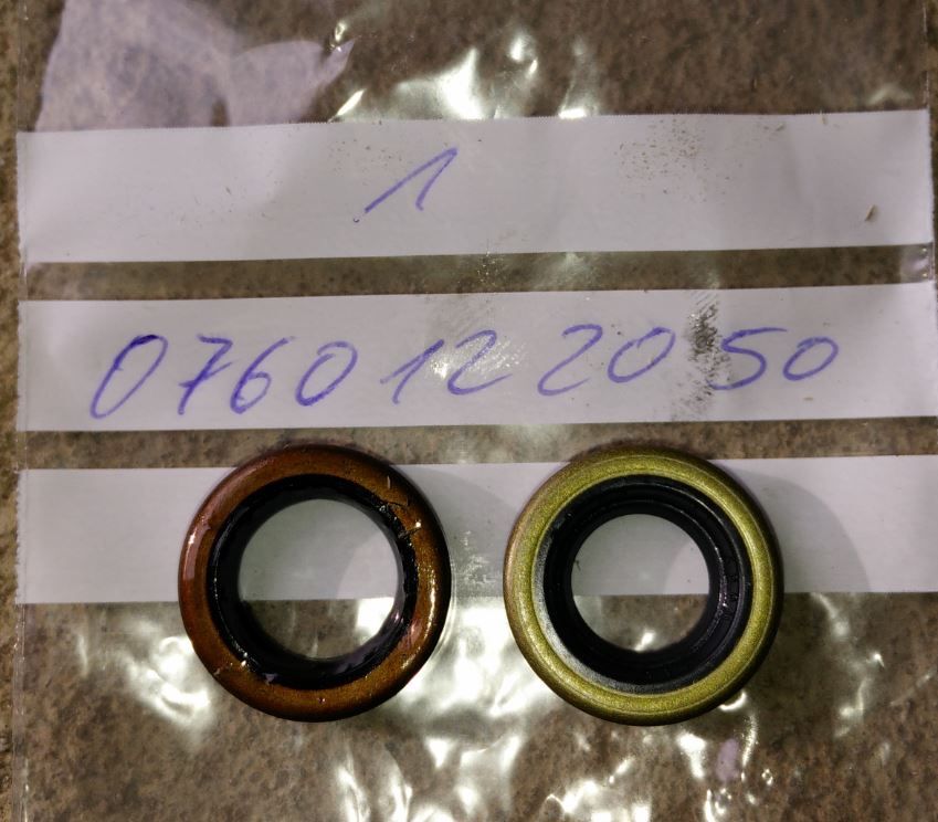

Hier sollte der Wellendichtring sitzen...
Tut er aber nicht.
Im Teilesystem auch nicht zu finden..zumindest nicht direkt...
Hat die Nummer:
0760122050 Wellendichring 12x20x5
Dazu eine neue Dichtung für den Deckel
6003004100
Weil bei meiner noch kein Rückschlagventil in dem Entlüftungsschlauch ist...den grad auch neu dazubestellt...
60030090000
So..ich hoffe...dass es diese nicht mehr sitzende Wellendichtung war.
Derweil drehe ich bis Di Daumen...weil meine Moppede zerlegt beim Freund in der Garage.....und wartet aufs Zusammenbauen...
FRAGE: WELLENDICHTRING EINBAURICHTUNG. Ich nehme an....Kupferfläche nach aussen (Richtung Motor zeigend) montieren...wie sollte ich ihn sonst eintreiben? Wer kann mir dies bestätigen.....oder berichtigen:-)?

Au..jemand hat geantwortet... DANKE!
Sag mal to.we ..entgegen der üblichen Einbaurichtung.... Hab leider nix dabei...außer Bordwerkzeug und Mobiltel..
Die Einbaurichtung des WDR ... So wie auf meinem Bild zu sehen ist...ja??
Hatte ich au h noch nie... Dass ein WDR einfach so rausfällt... Denke dass da mal übel geschlampt wurde..,EGAL...ich bin sehr froh.... Einen Fehler gefunden zu haben.

Danke für den italien Link...da erkennt man gut die Einbaurichtung vom WDR... Kupferfläche nach außen..also so...wie oben im Bild.
Super..werde nächste Woche berichten. :-)

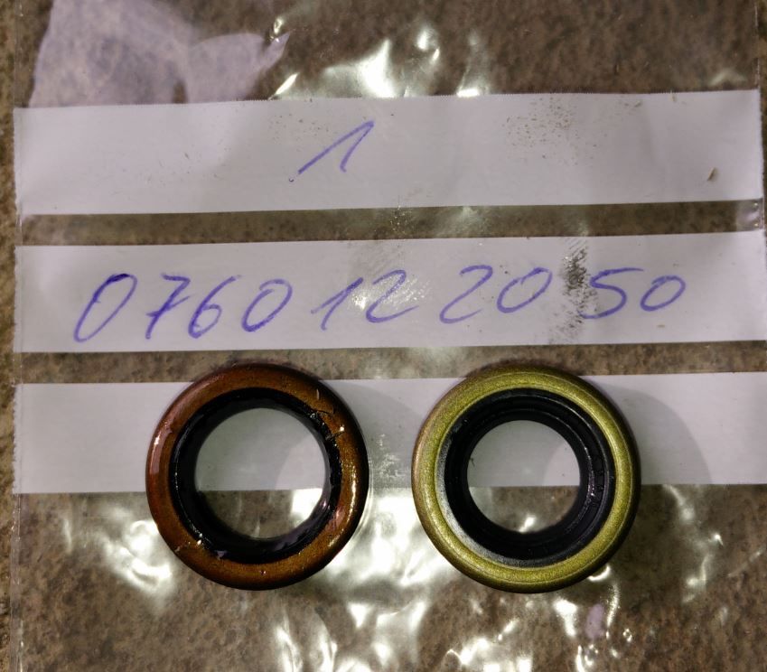

Alt vs Neu
 Dateiname:  WDR_KGH-Lüftung.jpg
 Dateigröße:  82.03 KB
 Heruntergeladen:  766 mal

Servus,
die Gute ist zusammengebaut.... weil ich eh schon den Lufi wechseln musste...hab ich grad noch den Ölservice gemacht..
Teile....
Habe auch diese Rückrufaktion des Rückschalgventils miterledigt...
So sieht der Entlüftungsschlauch aus..wie er sein sollte...
Und...das Wichtigste zum Schluss...er WDR...sitzt....
Ach ja...apropos...WDR...was für eine Bitch..ich empfehle JEDEM... gleich einen Zweiten mitzubestellen...das Teil kostet gerade mal 2,10€ ... und sitzt wirklich straff....kommst einmal schräg..ist er verzogen.... Habe das Aluteil kräftig erwärmt... und ganz vorsichtig gesetzt..mit einer gut passenden Nuss....
So..und wenn diese $%&&%§ immer noch sifft...sind meine Kompressionsringe hin..... hoffe jetzt aber nicht...weil der WDR komplett runter war....
