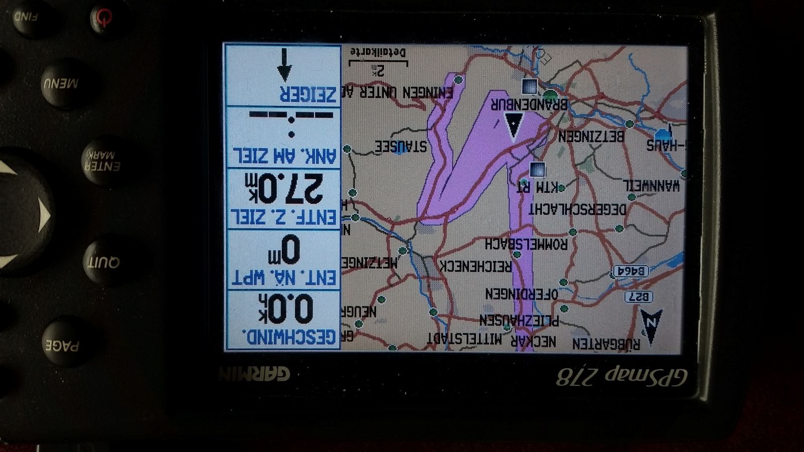

Ich hatte vor einiger Zeit ein gebrauchtes 278 gekauft, weil mein altes den Geist aufgegeben hat.
Jetzt macht das Probleme, zum einem bricht es öfter mal Routenberechnungen ab und zum anderen bekomme ich "komische" Darstellungen, wenn ich eine Route aufrufe oder mit berechneter Route wieder aufmache.
Sieht so aus, als ob neben der tatsächlichen Route noch Luftlinien mit angezeigt werden. Und ich komme nicht dahinter, warum.
Es sieht fast so aus, als ob da Zwischenstationen mit drin sind, zu denen Luftlinien gezogen werden.
Komme echt nicht drauf, wo das herkommt oder wie ich es umstellen könnte.
Das verrückte ist, wenn ich die Route das allererste Mal berechne lasse, ist das Zeug nicht drin. Nur wenn ich das 278 ausschalte oder eine gespeicherte Route vom Rechner öffen.
jemand ne Idee?

Hat es vielleicht damit zu tun, dass auf dem NAVI jüngere Kartenversionen aufgespielt sind, als die, mit denen die Route erstellt wurde unsure ?
Allerdings sollte dann beim Aufrufen der Route ein entsprechender Hinweis mit der Option auf Neuberechnung angezeigt werden gruebel.

Thomas hat Recht! Ich gehe fest davon aus, dass die Karten auf dem Compi nicht absolut identisch mit denen auf dem 278 sind. Solltest also auf beide das gleiche Material aufspielen und dann ist es wieder ok. Allerdings ist es nicht ganz so einfach den internen 2GB-Speicher des 278 zu aktualisieren.

ok, das könnte mit den Routen sein,
ABER .....
wenn ich eine neue Route auf dem 278 berechnen lasse und es dann aus- und wieder einschalte, DANN dürfte das Luftliniengedöhns doch nicht drin sein oder?

Hast zusätzlich noch eine Speicherkarte drin? Welches Kartenmaterial ist da drauf? Versuch mal ohne externe Speicherkarte.

Hatte ich auch einmal, Grund war eine Wegpunkt auf einer Kartenkachel
ausserhalb der am PC selektierten Kacheln.
Lösung: Am 276er ein Factoryreset machen, am PC alle Wegpunkte markieren
und prüfen ob einer ausserhalb der selektierten Kartenkacheln liegt, dann
neu übertragen.

Hmm gestern habe ich mit Marius zusammen rausgefunden, dass keine Karten auf dem Chip sind.
Jetzt habe ich zweimal mit der Beschreibung vom Kradblog Karten direkt auf aufgespielt, was auch geklappt hat.
abgewandelt: C:\GPS278\WebUpdater.exe /upload_file rgn=49 path=C:\GPS278\gmapprom.img -autorun usb /i
Weil ich den von mir gegebenen Namen der Karten sehe. (ohne Stick)
Aber ...... die Karten sind immer noch unvollständig. der bisher beschriebene Fehler kommt daher, dass Daten fehlen.
So fehlen zb auch Städte drauf. Zb findet er Bad Kissingen nicht, das gibt es im Gegensatz zu Bielefeld wirklich, da fahren wir zur Allradmesse hin Wink
Also egal ob Stick drin oder nicht
Ohne Stick - Karteninformation = Mein Kartennamen (mit fast ganz Europa drauf, mal 1,4, mal 1,7 G
Mit 512er Stick CN Europe NT 2016-20
Was mache ich falsch? Jemand ne Idee?

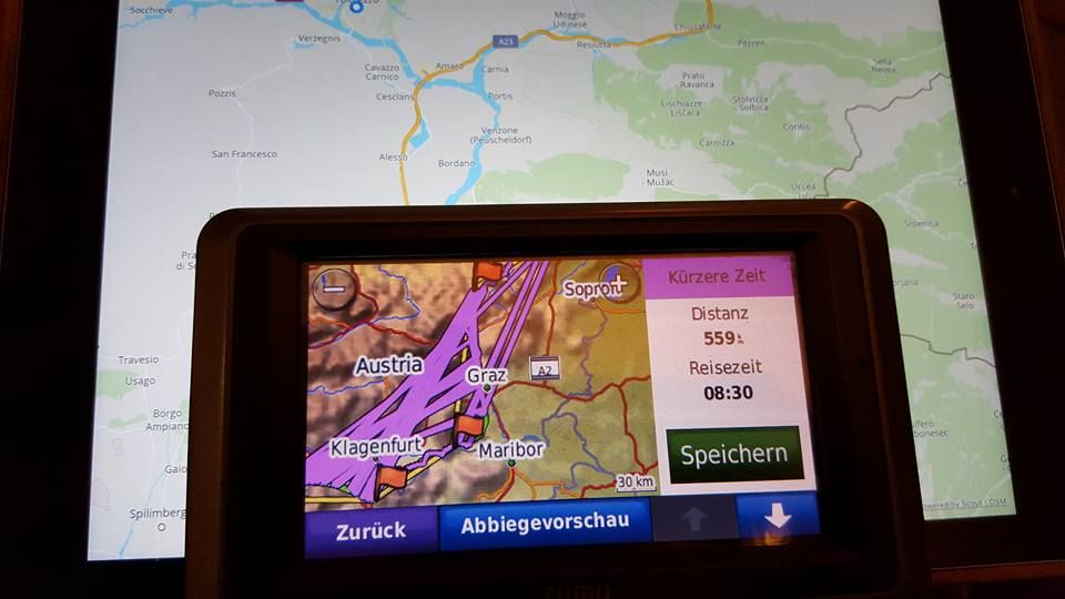

Sowas hatte ich auch schon mal...letztes Jahr blink
Karten vom PC und dem 278 waren definitiv gleich aktuell.
Es war eine Route die ich auf dem PC mit Mapsource geplant und aufgespielt hatte....keine neue Berechnung auf dem 278 gemacht.
War dann nach aus-einschalten vom 278er wieder weg.
Hab auch nicht herausgefunden wo es herkam unsure

So, Stunden dran rumgemacht - nichts gebracht.
Dann kam irgendwann mal ein Fehler mit Routenpunkten
Zum Schluß Schnauze voll - Reset gemacht, Fehler ist wohl jetzt weg.

auch das zümo660 kann mitunter ganz schön fantasieren...
