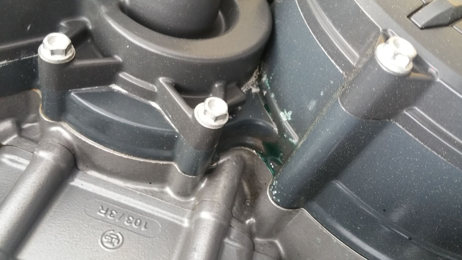

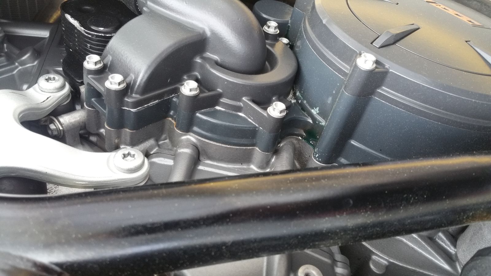

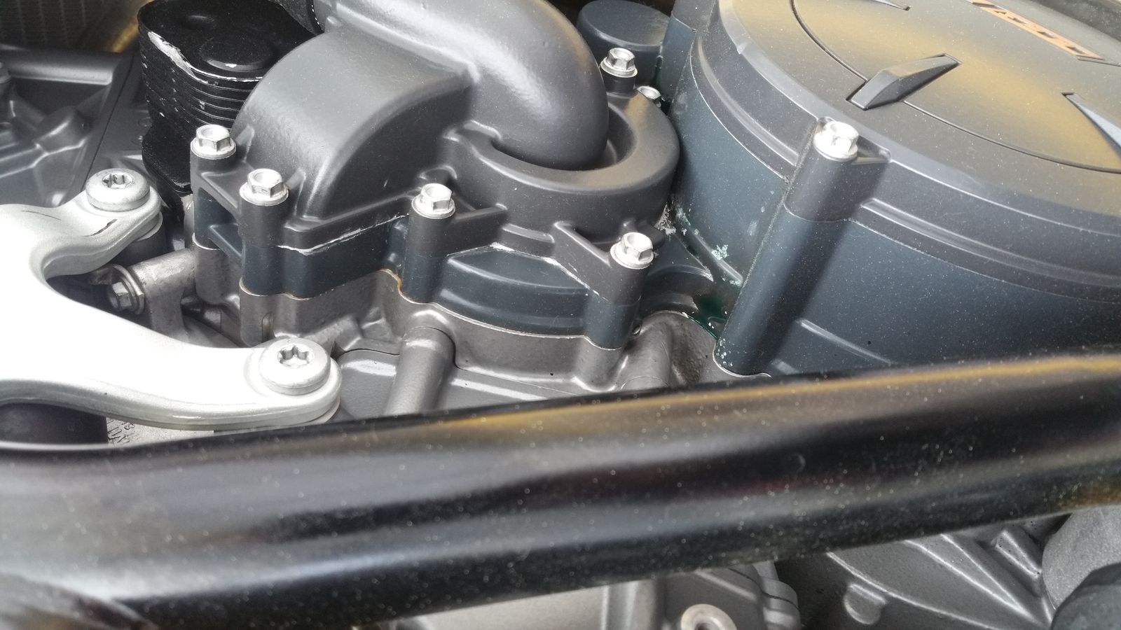

Hallo Leute,
Habe seid letztes Jahr ein leichten Kühlwasserverlust. Verliere kleine mengen (Tropfen), durch die Sicherungsbohrung an der Abdeckung mit dem Lc8 Logo, wo die Wasserpumpe mit drinn ist. Ich habe die Maschiene 2 Mal letztes Jahr in der Werkstatt gehabt, um das Problem zu beheben. Beim ersten Mal, wurde das Wasserpumpen Reperraturset verbaut, und da es danach immernoch undicht war, wurde die wasserpumpe nochmals gereinight .
Leider verliert Sie immernoch leicht Kühlwasser, wenn Sie warm ist (90 -100°C)..
Abgase sind normal, kein Oelverlust.. Motor läuft einwandfrei, mit ROZ98 mit weniger Vibrationen..
Frage ist, muss ich mir sorgen machen, oder kann ich beruhigt fahren gehen?? Hab hier irgendwo gelesen, dass wenn Wasserpumpe einmal anfängt zu seichen, das man das Problem auch mit den Rep kits nich mehr in den Griff bekommt..
Danke für die Info..
PS: Bin heute am 30.04. Gefahren, Die Maschiene war wieder warm, und das Kühlwasser fing wieder an zu laufen.. Wie schon erwähnt, wurde die Wasserpumpe letztes Jahr überhohlt und gespühlt.. Abgase sind "sauber"..
Die Bilder zeigen die Situation.. Die sind von meiner Maschiene!!
Gruss
SM78
