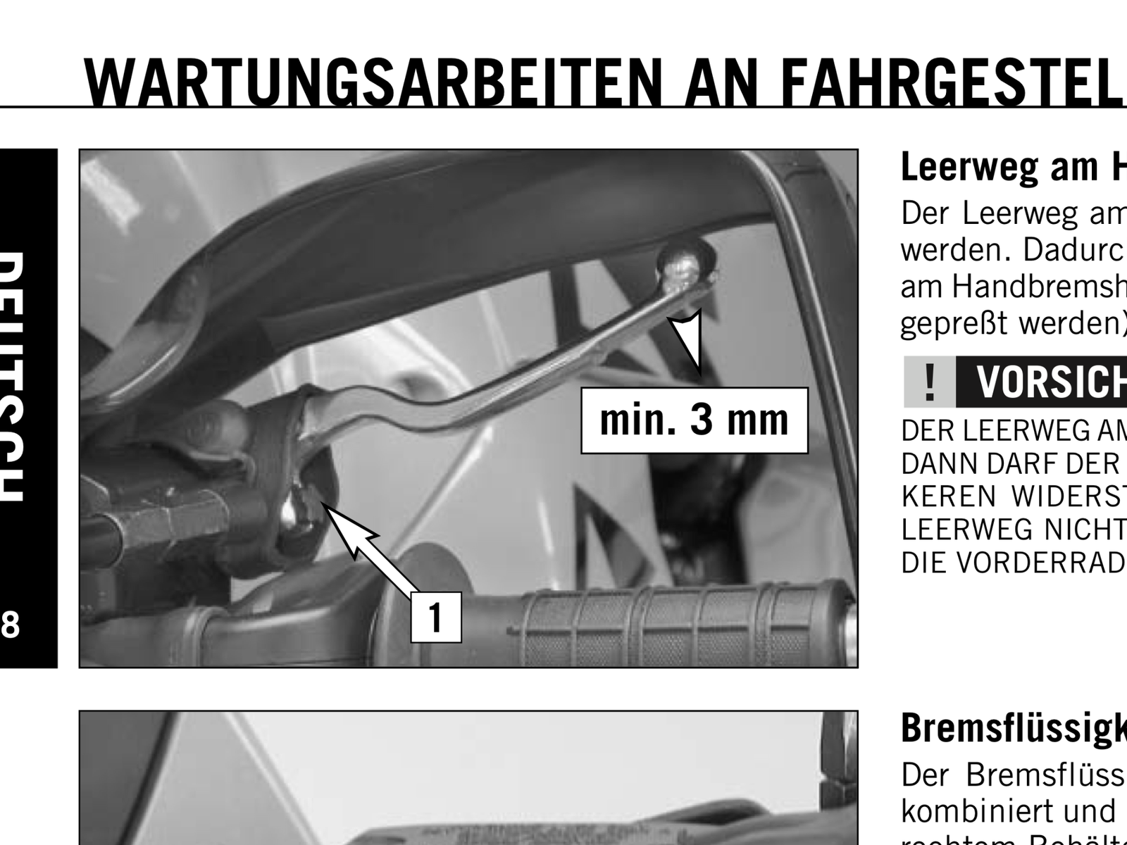

Mir ist gestern aufgefallen, das mein Spiel am Bremshebel vorne, doch recht groß ist.
Einstellschraube ich hab schon komplett rein ( mit dem Uhrzeigersinn) gedreht.
Wie groß ist bei euch das Spiel?

Moin,
??? Ich hab nur ein Rad zur einstellen gesehen, oder hab ich was verpasst?
Sieht genauso aus wie in der Anleitung.
Ich hab ne 03 N.
Vorhin hab ich nochmal den Bremsflüssigkeitsstand geprüft, dieser liegt bei min. werd diesen in ein paar Tagen auffüllen auf 5mm bis Unterkante Behälter, wie im Handbuch steht.
Nur steht im Handbuch Dot 5.1 und auf dem Behälter DOt 4 , was nehmen?

Also bis ich den Druckpunkt erreicht hab, hab ich um die 20-30 mm spiel!

Hxlrm @ Mo, 25. Apr 2016, 14:07 hat folgendes geschrieben:
...Also bis ich den Druckpunkt erreicht hab, hab ich um die 20-30 mm spiel!...
entscheidend für die Beurteilung ist, ob Du durch Drehen an der Stellschraube den Leerweg viel kleiner einstellen kannst, auf 3mm. Wenn ich Dich richtig verstehe, geht das nicht. Dann stimmt was nicht und Du mußt die Bremse komplett überprüfen. Es kann etwas Mechanisches sein, z.B. eine defekte Verschraubung des Handhebels an der Armatur oder eine defekte Stellschraube. Oder was Hydraulisches, eventuell hat Dein Bremssystem bereits Luft gezogen. Auch dann ist der Leerweg länger, bis gefühlt Druck anliegt. Also: nicht nur nachfüllen! Ich würde die Bremsflüssigkeit komplett erneuern und gut entlüften. Wenn dann noch ein Fehler vorliegt:
- Den Handbremshebel prüfen.
- Bremssättel auf Undichtheit prüfen.Möglich: verschlissene Rechteckringe an den Bremskolben, undichte Entlüftungsnippel.
- Zuletzt käme m.E. ein hängender Bremskolben in der Armatur in Betracht.
Hakim

Ja richtig verstanden, wenn ich die Schraube betätige ändert sich der Druckpunkt zwar, aber er wird in keiner Stellung früher erreicht als nach 20-30 mm!
Dann werde ich das ganze System mal überprüfen.
