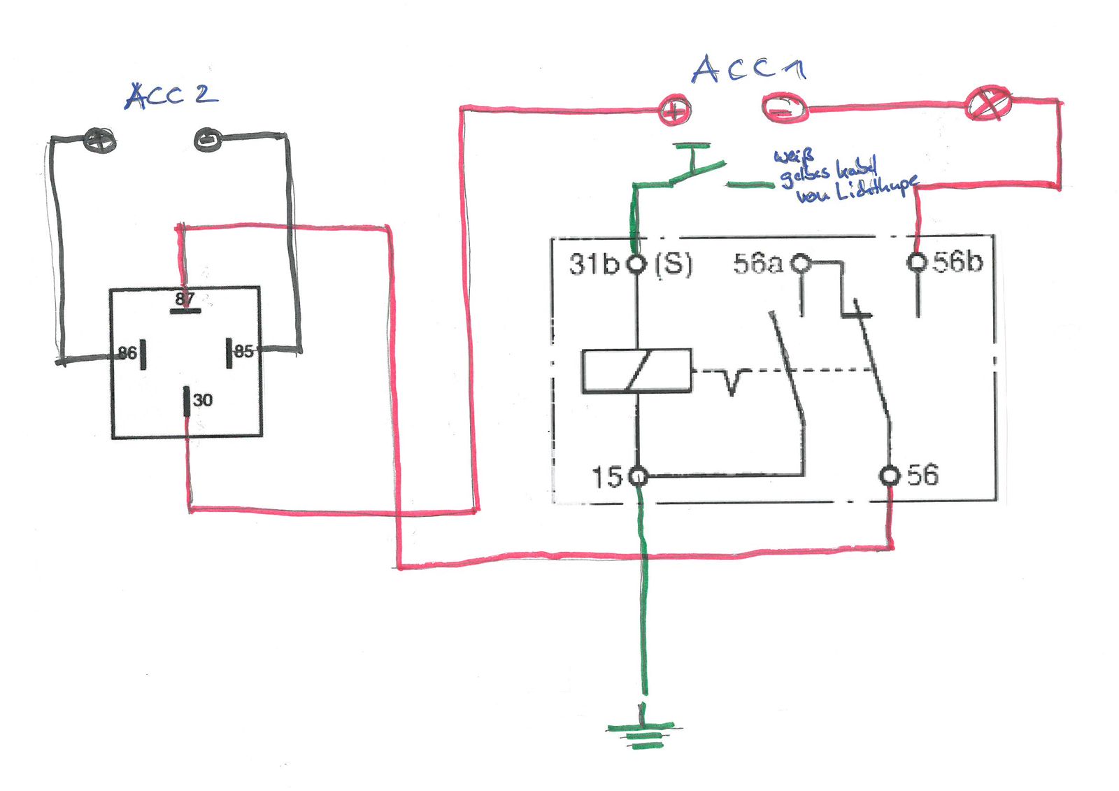

Die gesamte Schaltung habe ich mal aufgezeichnet siehe Bild.
Gesamtfunktion:
- ACC2 schaltet ein KFZ Relais welches den Stromkreis "Lampe" schließt
(damit ich nicht vergesse Licht aus zu machen Wink )
- Lichtstromkreis kommt von ACC1 (Dauerstrom)
- Hinter dem KFZ Relais ist ein Bosch Schrittrelais eingebaut
- Stromstoß kommt von der Lichthupe. Hier habe ich das weiß/gelbe Kabel am Stecker abgegriffen und mit Masse verbunden. Schließ ich die Lichthupe liegt am Messgerät Spannung an und das Relais schaltet.
Also Zündung an --> alles OK
Lichthupe betätigt --> Relais schaltet --> Scheinwerfer gehen an
Lichthupe wieder betätigt --> Sicherung ACC 1 fliegt raus
Wo liegt der fucking Fehler Question wacko

kann auf Anhieb keinen Fehler im Schaltplan erkennen. Welche Leistung ziehen Deine Zusatzleuchten? Für welche Leistung ist das Stromstoßrelais ausgelegt? Vielleicht entsteht beim Abfallen (2.Stromstoß) ein Abrißfunken, die Spannungsspitze läßt die ACC2-Sicherung durchbrennen. Möglicherweise trennt das Relais zu langsam. Nur ´ne Idee... Zum Testen einfach mal einen kleineren Verbraucher anstelle der Leuchten, oder nur eine der Leuchten reinhängen.

Das meint der Elektriker meines Vertrauens auch.
Dadurch das die 15 auch in den anderen Schaltkreis eingreift könnte die Schaltung zu träge sein und dann springt der Funken bzw. es gibt einen kurzen Kurzschluss.
Habe jetzt dieses Relais nochmal bestellt, kommt morgen, werde berichten.
Gruß Thore.

Wenn Du wirklich Licht haben willst musst Du erst einmal eine ordentliche Stromleitung (min. 4mm²) von der Batterie (eventuell + beim Startrelais abgreifen, - z.B. Massepunkt am Motor) zum Ort Deiner Schaltung legen und unten mit einer extra Sicherung versehen. Über diese Leitung eventuell auch den Originalscheinwerfer über Relais versorgen.
Und beim Lichthupenschalterabgriff müsste doch noch einen Diode rein sonst ändern sich Deine Lichtverhältnisse ja auch beim Auf-/Ablenden jedes mal Question

ich vermute das beim ausschalten der Schlieser von 56a noch geschlossen hat wenn der Öffner bereits geschlossen hat, also geht Dein + über den Kontakt 56a und 15 auf Masse.

Na dann einfach Kabel an 56 und 56b tauschen...

Mit dem anderen Relais funktioniert es tadellos.

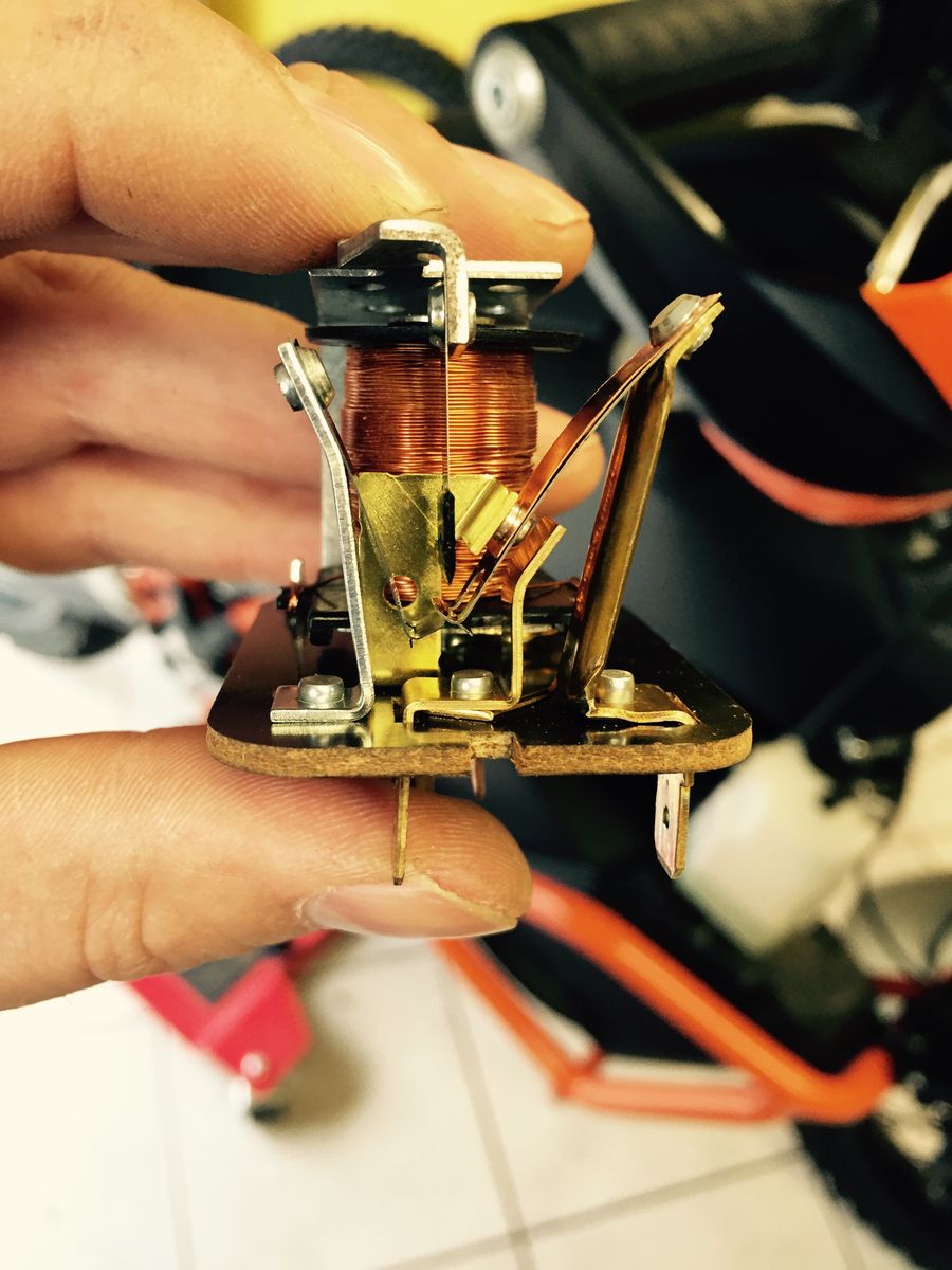

Hier mal ein Bild von dem alten von innen.
Die Kontakte sind zu dicht und zu träge daher gibt es einen
Kurzschluss zwischen 15 und 56a
@ Ktm Pilot: Kabel ist alles i.O.
Sind LED Scheinwerfer, die separat mit 7,5 A abgesichert sind.
Danke für Eure Hilfe!

Na dann ist ja gut... ich würde trotzdem den 56 und 56b tauschen falls das neue Relais auch mal lahm wird unsure

auf dem Schaltbild des neuen Relais gibt es die Verbindung von 56a und 15 nicht.
Stimmt... hatte das Schaltbild gar nicht angeschaut...
Na dann sicherheitshalber 81a auf 15 klemmen

Achtung Leute
Nicht nachbauen! Hier ist noch ein Bug versteckt.
Die Schaltung funktioniert nur so lange bis man richtig Aufblendet mit dem Schalter. Dann bekommt die Spule von dem Relais dauerstrom und könnte durchbrennen und das Relais schaltet.
Dies bekommt man nur in den Griff wenn man ein neues Kabel mit + in die Lichthupe verlegt und anstelle des weiß/gelben anlötet. Dann das Grün/schwarze am Stecker im Cockpit abgreifen und zum Relais führen.
Dann ist das ein neuer Tasterkreis rausgelöst aus dem Lichtkreis.
So funktioniert es jedoch hat die Lichthupe keine Funktion mehr.
