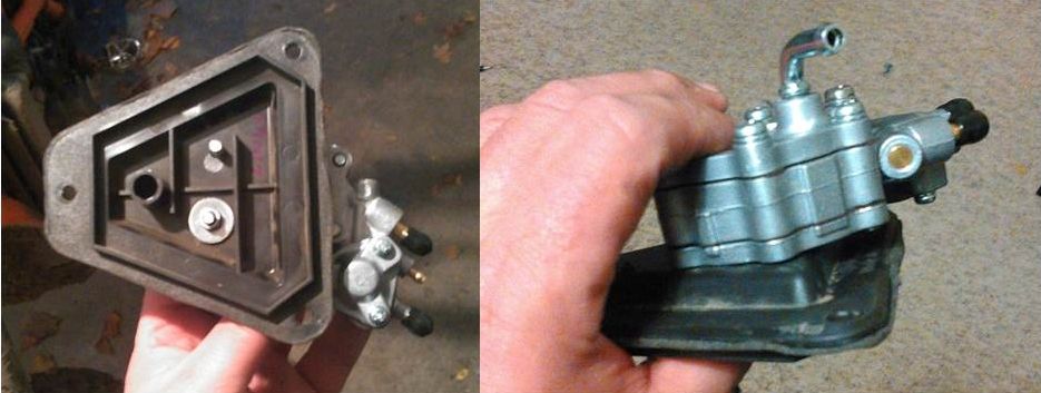

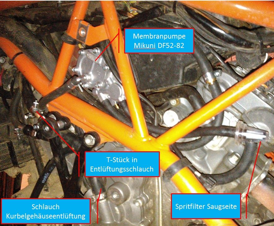

Heute habe ich die Membranpumpe eingebaut. Habe versucht die Vorgaben aus dem Ultraleichtflieger .pdf einzuhalten, d.h. die Pulsleitung ist nur 100mm lang und fallend verlegt in die Kurbelgehäuseentlüftung damit evtl. anfallender Sabber zurückläuft. Habe die Pumpe auf den linken Luftfilterdeckel geschraubt, der Tank passt gerade so noch darüber. Durch die Neuverlegung der Spritleitungen rutscht der Spritfilter an eine gut einsehbare Stelle hinter dem linken Knie.

bei der Adv geht nix seitlich am Luftfilter. Zu wenig Platz.
EisenhaufenOffline
Anmeldungsdatum: 05.07.2014
Beiträge insgesamt: 335
KTM LC8 SE 950, 2008
BeitragVerfasst am : Mi, 13. Jan 2016, 21:12    Titel: Antworten mit Zitat
Ja, muss ich dazusagen: ist eine SE mit SM Tank, mit dem Original SE Tank wirds glaube ich auch zu eng, schaue ich mal nach. Unterdruckschlauchanschluss steht 10mm aus dem Rahmendreieck raus, die Pumpe selbst ist noch innerhalb des Rahmens.
BeitragVerfasst am : Mi, 13. Jan 2016, 22:03    Titel: Antworten mit Zitat
..?...da muss ich auch noch ran.
BeitragVerfasst am : Do, 14. Jan 2016, 3:36    Titel: Antworten mit Zitat
Bei der ADV dürfte es auch Probleme mit der Förderung geben. Diese Pumpe muss unterhalb des tiefsten Spritlevels sei, weil sie nicht selber ansaugt. Wegen diesem Prob wurde bei der LC4ADV ab 2003 auf die viereckige Pumpe gewechselt...
Ansonsten: elegant eingebaut

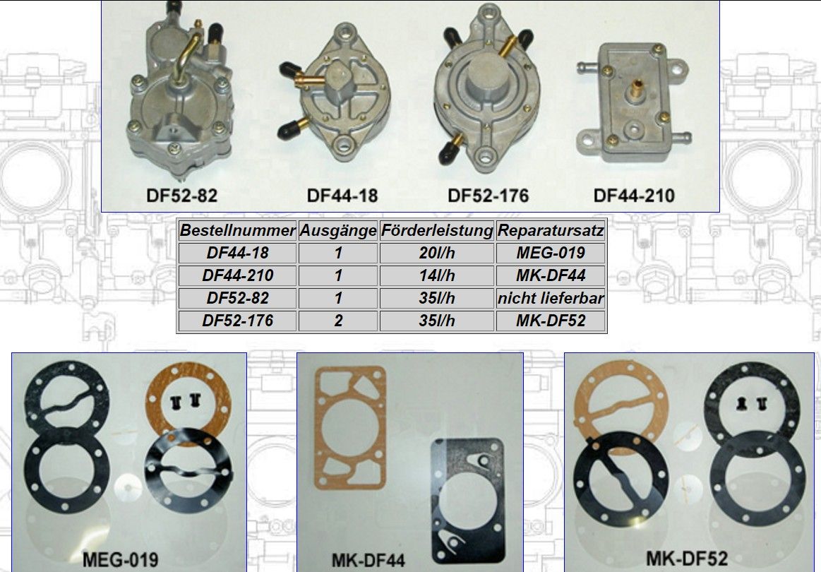

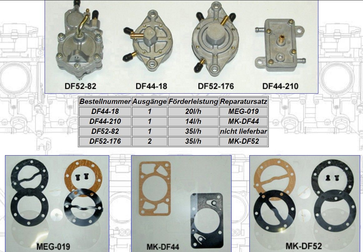

Und für die runde Mikuni mit einem Druckanschluss und Ausgleichsventil sieht es im Ausland scheinbar auch nicht besser aus als bei uns in Deutschland. Gut bisher gibts nix zu meckern, funktioniert einwandfrei.
