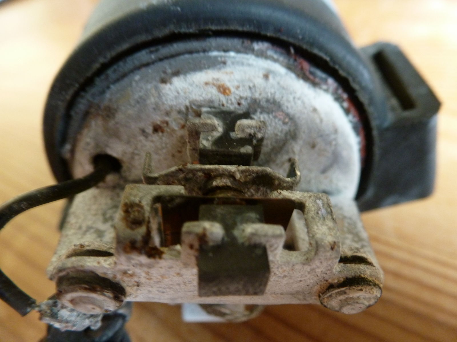

Guten Morgen und Frohe Weihnachten!
Da gerade ein aktueller Benzinpumpenfred erstellt ist, schreib ich hier mal rein.
Ich habe bisher immer prophylaktisch, bei ca. 20-25000 km, meine Pumpe mit dem erhältlichen Reparatursatz revidiert. Für einen Umbau hatte ich noch keine Muse.
Bisher hatte immer alles Störungsfrei funktioniert. Die revidierte Pumpe habe ich auch immer extra mit Silikon dichter gemacht. Am O-Ring und dem Kabeleingang.
Neulich bin ich tatsächlich wegen der Pumpe stehen geblieben. Diese sah so aus - warum?? Bisher war da drinnen immer alles sauber!
 Dateigröße:  214.11 KB
 Angeschaut:  497 mal
ADVENTURE S 03er.....läuft
