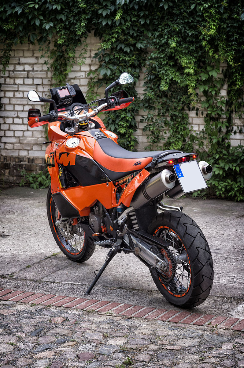

Das Ass im Ärmel heißt: Krümmer Serie plus Akras - 2 in 2 - sieht gut aus und funzt. Rolling Eyes . Die 2kg, die so ein Akratopf wiegt einzusparen unsure
Gegenüber den Seriendämpfern sind es ja immerhin 10kg (2in2)
