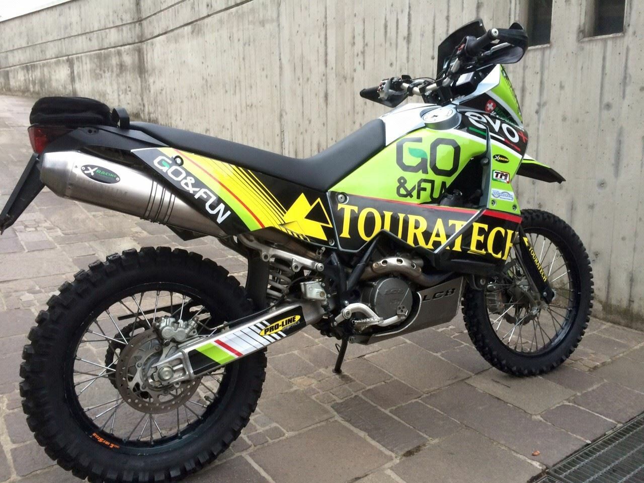

Verfasst am : So, 22. Nov 2015, 23:25 Titel: Endtopf aus Italien mit 2in1 ABE |
Endtopf aus Italien mit 2in1 ABE von http://www.msr-exhaust.it/index.php
Günstig (€200,-) aber für empfindliche Ohren vieleicht etwas laut.
Hat eine EG zulassung als 2in1
Wird mit einer Krümmeranlage wie bei der GPR vetrtrieben. Gibt den ESD aber auch einzeln. Hatte den verbaut mit einem selbstgebautem 2in1 Adapter mit dem wahlweise der Original ESD oder der M.S.R ESD angeschraubt werden kann. Mit Original ESD dreht die Kati gefühlt ab 7000 etwas zäher hoch. Der Italienische Topf hat genug Durchlass ist aber auch etwas lauter. Gewichtsvorteil ist ~7,5kg. Der ESD wiegt nur 2.1kg.

Wenn ich es richtig verstehe hast du ein Y- Endrohr mit dem Remus Revolution GP kombiniert?
An X Racing habe ich ein Email gesendet und die bieten auch beide Möglichkeiten an, mit DB Killer/ ohne Kat und Zulassung. (Bilder unten) Preise folgen....
- Y- Endrohr mit eigenem ESD direkt verschweißt
- 2 in 1 Komplettsystem
@Gelbe LC8
Denke das ist das 2 in 1 System was über "MaccaSport" zu haben ist (Bild unten) bzw. die ESD davon, die man so wie du eben mit einem Y- Rohr kombinieren kann.
Preis für das komplette 2 in 1 System (mit DB Killer und Zulassung, ohne Kat) mit "Classic Dämpfer rund" nur 528.- Euro (Ovaler Dämpfer 589.-)
Ich habe nochmals nachgefragt, ob Gepäcksystem noch verwendbar ist bzw. was es mit Kat kostet. Antwort folgt...
Von der Krümmeranlage/ Bauweise her, kommt es mir fast ident mit dem GPR Komplettsystem von Scott-y´s Bike vor.
