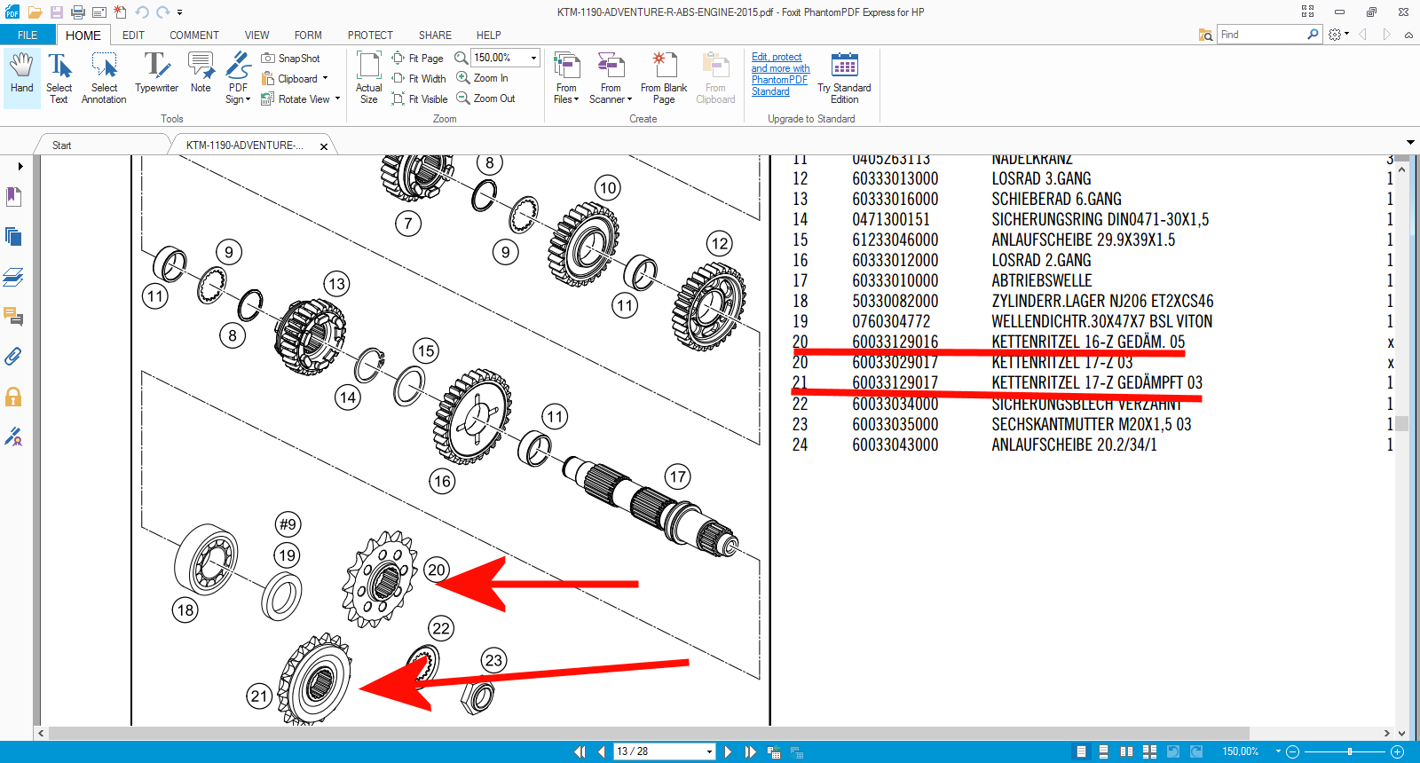

BeitragVerfasst am : Mi, 21. Okt 2015, 12:09    Titel: Antworten mit Zitat
Werwolfi @ Mi, 21. Okt 2015, 9:36 hat folgendes geschrieben:
Hat denn jetzt schon jemand erfahrungen mit dem kleineren Ritzel und dem Schleifschutz gemacht?
Fahre das 16er schon seit zig 1000nden Kilometer.......kanns nur empfehlen. Schleifschutz hat bisher (vor 3000km kontrolliert, vorne wo das kleinere Ritzel theoretisch die Kette mehr anliegen lassen könnte, als das 17er) keinen für mich ersichtlichen Schaden davon getragen. KTM selber bietet das 16er in der Bestell-Liste an (ist aber nicht ABE konform!).
