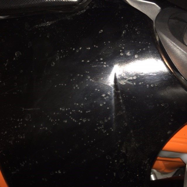

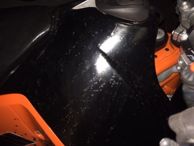

So - Foto in der Garage mit Taschenlampe (wg Umbau kein Deckenlicht...). Die "Spraydose" des Vorbesitzers klingt irgendwie plausibel Mr. Green
Ein Versuch...
 Dateigröße:  65.08 KB
 Angeschaut:  943 mal

BeitragVerfasst am : Mi, 2. Sep 2015, 21:39    Titel: Noch'n Versuch Antworten mit Zitat
...naja, auch nicht besser. Vielleicht morgen bei Tageslicht nochmal...
 Dateigröße:  56.76 KB
 Angeschaut:  952 mal

BeitragVerfasst am : Mi, 2. Sep 2015, 21:41    Titel: WO und WAS Antworten mit Zitat
@endurotommi: Araltanke München, Heinrich-Wieland Straße (ist zwar bei Neuperlach aber keine 3. Welt), dieses Superduperbenzindaserfundenwurdeumdenleutendasgeldausdertaschezuziehen Very Happy
Ach ja: Ich weiß, das sieht so aus als ob man das "feucht abwischen" könnte - aber das geht nicht... definitiv...

BeitragVerfasst am : Mi, 2. Sep 2015, 21:44    Titel: Antworten mit Zitat
Original sieht der Tank auch eher matt aus und ist selbstverständlich benzinbeständig.
Deiner wurde bereits "bearbeitet" - offensichtlich in schlechter Qualität.

BeitragVerfasst am : Do, 3. Sep 2015, 11:00    Titel: Re: Sowas... Antworten mit Zitat
Fishbone @ Mi, 2. Sep 2015, 21:49 hat folgendes geschrieben:
...hab ich mir schon gedacht (wie to.we meint). Shit. Aber dann muss ich wohl mal zu Michi B. fahren und mich nach ner ordentlichen "Bearbeitung" erkundigen. Hab die Kiste bei KTM-München Nord erstanden und die haben mir "dazu nichts sagen können, außer, dass sie erstaunt über die Bläschen waren"...
Das sollte bestimmt mal eine Sumo werden!
An der Eisdiele ist ein glänzender Tank ja unheimlich wichtich... Mad
Erstmal mit Benzin einweichen und abrubbeln.
Im letzten Notfall kaufste Dir 'ne Flasche Aceton und 'ne Rolle Küchentücher. Mit etwas Glück geht der ScheixxLack ab. Normal ist der SE-Tank ja aus Polyamid(PA). Das löst sich nicht so schnell. Aber vorher an einer vesteckten Stelle testen.
