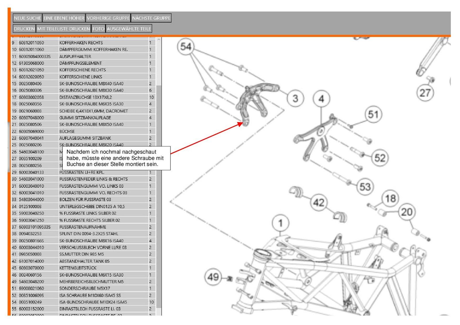

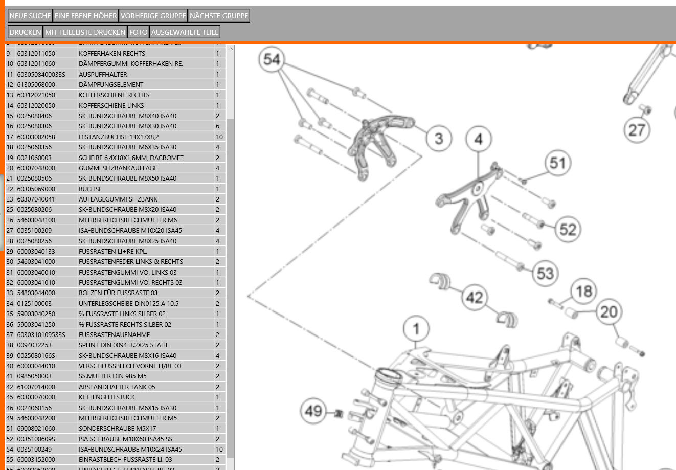

BeitragVerfasst am : So, 10. Jan 2016, 0:22    Titel: Luftleit-Dings am Lüfter ab 2015 Antworten mit Zitat
@ Turbodiesel
Hat mir irgendwie keine Ruhe gelassen mit dem Luftabweiser für die Lüfter.
Hab nochmal die Teileliste verglichen und siehe da Rolling Eyes
An der 2015er Motorhalterung ist eine andere Schraube drin und eine Distanzbuchse dazwischen. Seltsamerweise ist die Schraube sogar kürzer wacko
Für die Nichteingeweihten Cool :
Der Luftabweiser wird an den Lüfter-Rahmen 2x angeschraubt und unten irgendwo eingeclipst. Nur wussten wir nicht wo. Da war eine Schraube an der passenden Position. Der Kopf war allerdings zu kurz zum einclipsen der Halterung am Abweiser. (Bild mit blauem Pfeil)
Siehe Bilder (Position 25 und 52)

BeitragVerfasst am : So, 10. Jan 2016, 12:02    Titel: Re: Luftleit-Dings am Lüfter ab 2015 Antworten mit Zitat
IchundDu @ Sa, 9. Jan 2016, 23:22 hat folgendes geschrieben:
@ Turbodiesel
Laughing Laughing
Hmmm, jetzt ist der Tank wieder drauf und mittlerweile ist auch der Rest schon wieder montiert….. und das bleibt erst mal so....
Was mich aber wundert, dass deswegen an dieser Stelle eine andere Schraube mit Buchse montiert sein soll und vor allem auf beiden Seiten.
Wenn ich mich recht erinnere, dann war das doch von der Position eher einer „Arme“ / „Ausleger“ der Motorhalterung an dem dieser Abweiser eingeclipst werden sollte und nicht die zentrale Schraube……
Wenn ich mal wieder beim Smile bin werde ich das bei einer 2015er genauer ansehen…..

BeitragVerfasst am : Di, 12. Jan 2016, 12:39    Titel: Antworten mit Zitat
@ichunddu
mir war so als ob bei den "T" modellen der luftabweiser an die halterung der "sturzpaddle" angesteckt wird. also die verbindung "sturzpaddle" zu motor. ich selbst hab eine "R" und da ist an der Stelle nur ein breiter schraubenkopf am motor. ich hab da nichts weiter gemacht als den luftabweiser mittels kabelbinder an dem schraubenkopf zu fixieren. bisher hält's. Wink
die einsätze im tank sitzen bei mir auch sehr locker, fallen aber nicht raus. die leiten eigentlich die warme luft nur nach oben weg.

BeitragVerfasst am : Di, 12. Jan 2016, 13:35    Titel: Antworten mit Zitat
elninja13 @ Di, 12. Jan 2016, 11:39 hat folgendes geschrieben:
Der Clip ist auf Höhe der Motorhalterungsschraube direkt über dem Ölkühler und de von Dir genannte "Sturzpaddle" ist m.E. viel zu weit vorne
Lt. Deinem Avatar hast Du ja auch eine 2014er. Meines Wissens nach sind die Teile aber erst ab Modell 2015 Serie. Kabelbinder wäre uns auch eingefallen, ist aber "nicht Fisch, nicht Fleisch". Smile
Ich kann mich auch täuschen..... allerdings bin ich die Woche eh beim Händler und dann schau ich mir mal ein 2015er Modell an

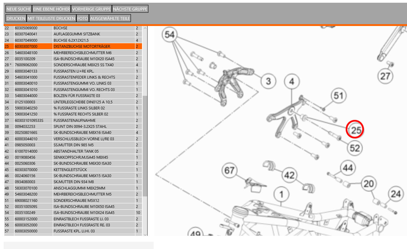

BeitragVerfasst am : Do, 14. Jan 2016, 23:17    Titel: Antworten mit Zitat
So, ich nehm alles zurück was ich oben geschrieben hatte Rolling Eyes
Ich war heute beim Smile und hab mir die 1290er und eine 2015er 1190T angesehen....
Diese Distanzbuchse Nr.25 ist bei den T-Modelllen bereits seit Bj. 2013 montiert, da dort wie elnija13 vermutet hat dort deren "Tankschutzflügel" mit angeschraubt werden.
Die 1290er und auch die 2015er 1900 R haben zwar serienmäßig einen Sturzbügel montiert, beide haben aber nun von Werk aus diese Distanzbuchsen. Jedoch ist der "Luftabweiser" lt. Smile nur Serie bei der 1290er.... bei der 2015er T und R ist dieser "Luftabweiser" nicht ab Werk verbaut.
@IchundDu:
Bei Deiner T passen die "Luftabweiser" ohne Probleme, da ja die "Flügel" mit den Distanzbuchsen Nr. 25 bereits montiert sind.

BeitragVerfasst am : Fr, 15. Jan 2016, 0:50    Titel: Antworten mit Zitat
Danke für die Info.
Bei mir ists grad wie bei dir.
Ich hab ja vergessen, dass das Teil an der Garagenwand hängt und hab alles wieder zusammengebaut. wacko
Mach ich halt beim nächsten mal oder lass es beim nächsten Service einbauen. Smile
@elninja13
Mir waren die zu locker. Mag schon sein dass die gehalten hätten. Aber wenn ich nur mit den Fingern dran ziehen muss dass die abfallen .... Wink
Ich schaus mir beim nächsten mal nochmal an. Evtl. helfen 2 Kleckse Sikaflex.
Dann hälts auf jeden Fall Smile
