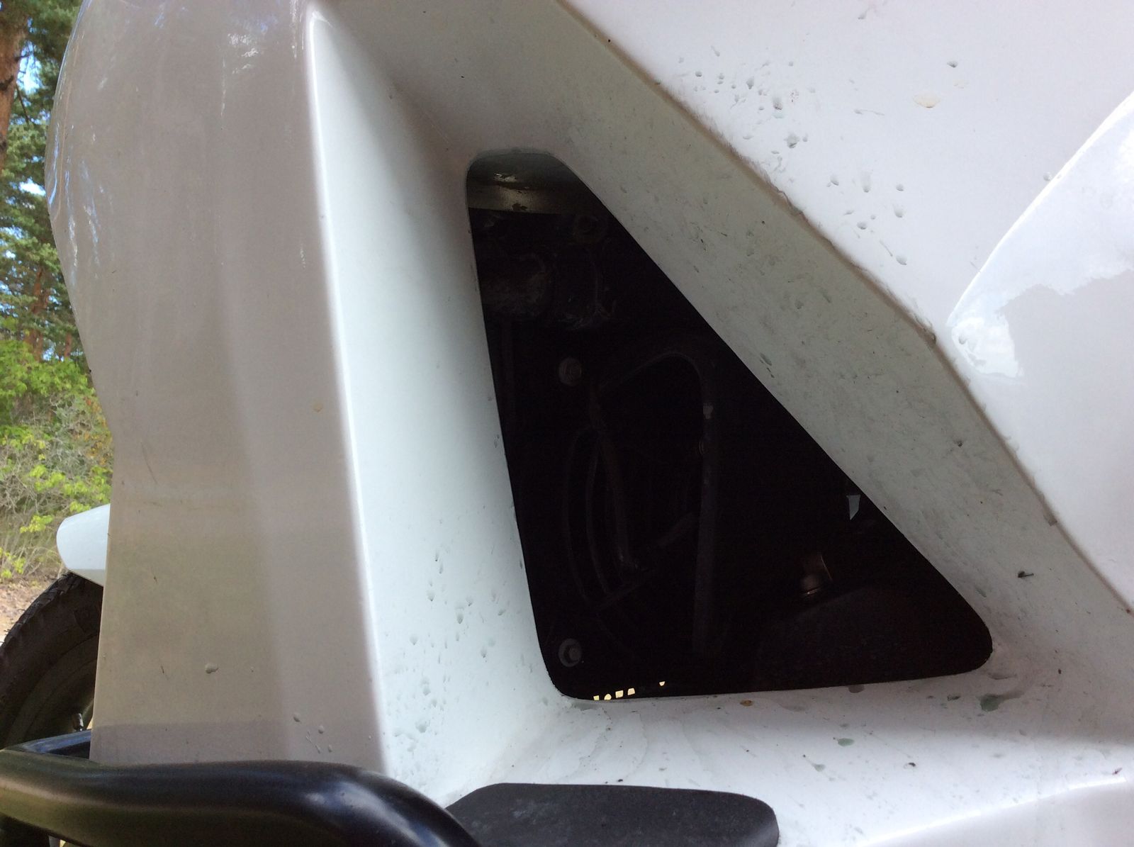

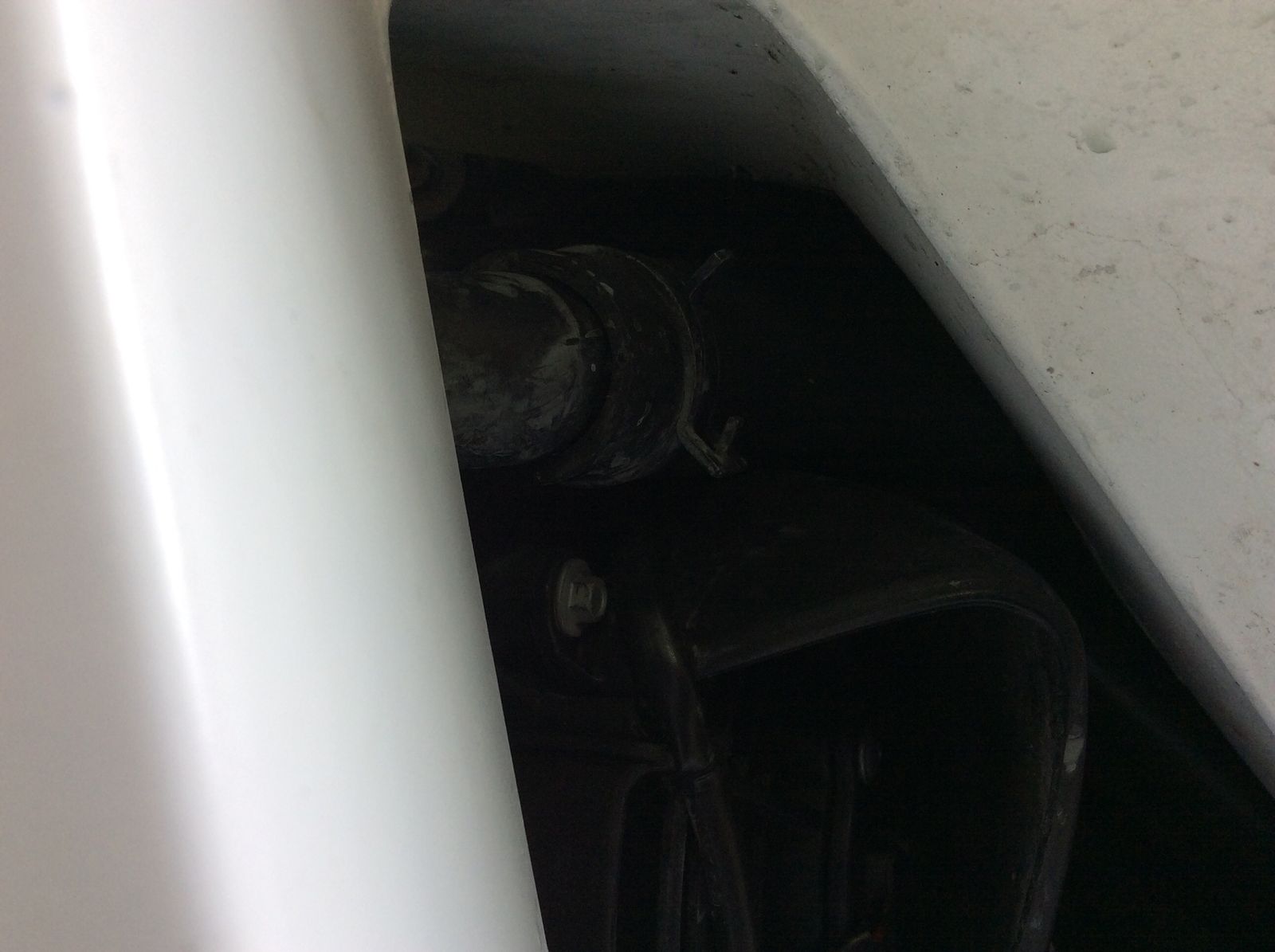

Hallo Leute,
kurzer Status-Bericht
Im Moment bin ich ziemlich ratlos.
1. Über Nacht lief der Kühler soweit aus dass der Kühlflüssigkeitsbehälter leer war. Also wieder mit Wasser aufgefüllt und zur Werkstatt.
War wie geschrieben bei Lindroths in Lulea, habe beide Tanks abgenommen, wir haben den Kühlerkreislauf mit knapp 2 bar Druck beaufschlagt => Nichts! Kein einziger Tropfen!
Lange gesucht, gegrübelt, dies und das, nichts. Also Tanks wieder rauf, Motor heiss gefahren; Nichts, kein Tropfen.
War ehrlich gesagt ziemlich froh das ich schon am Vorabend dort war und die Jungs gesehen haben das sie ausläuft, sonst wäre ich mir ziemlich dämlich vorgekommen.
Also unterm Strich ohne irgendwas getan zu haben wieder alles zusammengeschraubt, zur Sicherheit rund einen Liter Kühlflüssigkeit in kleinen Flaschen eingepackt und bis gestern ohne weitere Probleme unterwegs gewesen.
Tja, seit gestern sabbert sie nun schon wieder.
Im Moment hab ich keinen Idee was da genau los ist.
Ich fuhr noch am Freitag 310 km ohne Probleme, Samstag ebenfalls 350 km, alles trocken, Sonntag 300 km und erst auf den letzten 10 km plötzlich wieder ein paar Tropfen.
Heute gönne ich mir einen Tag Auszeit und war vorhin nur mal kurz im nächsten Ort ein paar Lebensmittel einkaufen und schon wieder verliert sie relativ viel Kühlflüssigkeit.
Ich vermute eigentlich das es der Kühlschlauch links oben ist. Also wenn man in der linken Tankhälfte zum Kühler reinguckt ist oben ein Schlauch und ich vermute das eben hier ab und an die Schelle undicht ist. Warum nur ab und an und warum nicht wenn ich den Kühlreislauf mit 2 bar Druck beaufschlage ist mir schleierhaft. Bin aber nun auch kein Experte.
Habe auch schon versucht den Schlauch dort zusätzlich mit einer Schlachklemme zu klemmen - hat nichts gebracht.
Sollte jemand einen Tipp haben oder wissen dass ich mit meiner Vermutung komplett auf dem Holzweg bin, immer her mit euren Ideen.
Anbei mal zwei Fotos - leider schlechte Belichtung, ich weiß... geht nicht so einfach mit einem Tablet...
Man sieht aber das sie dort Fl. verliert und alles ansabbert und man sieht die Schelle die ich meine.
Gesendet mit meinem iPad

OstMarkusOffline
Anmeldungsdatum: 24.01.2004
Beiträge insgesamt: 3396
KTM 790 Adv R
BeitragVerfasst am : Mo, 24. Aug 2015, 16:00    Titel: Antworten mit Zitat
Bist du denn sicher, dass es da links rauskommt? Muesste man bei der Menge doch irgendwie lokalisieren koennen!
Kuehlerdeckel spinnen manchmal auch rum.
Viel Erfolg
BeitragVerfasst am : Mo, 24. Aug 2015, 16:38    Titel: Antworten mit Zitat
Check auch mal die Kühlerentlüftungsschraube. Die ist da genau oben drüber.
Hallo Markus,
100% sicher bin ich nicht, allerdings das es irgendwo hier links rauskommt ist ziemlich fix - es sabbert nur links raus, es ist nur mein linker Stiefel und der linke Koffer eingesaut, auch ist eben nur hier links alles nass und aus der Tanköffnung "spritzt" es raus => irgendwo links.
Der Kühlerdecken vage ich auszuschließen, in der Ecke (schön einsehbar) ist alles staubtrocken, ebenso rechts - alles trocken.
Ob es nun tatsächlich an der Schlachstelle liegt kann ich aber nicht 100% sagen.

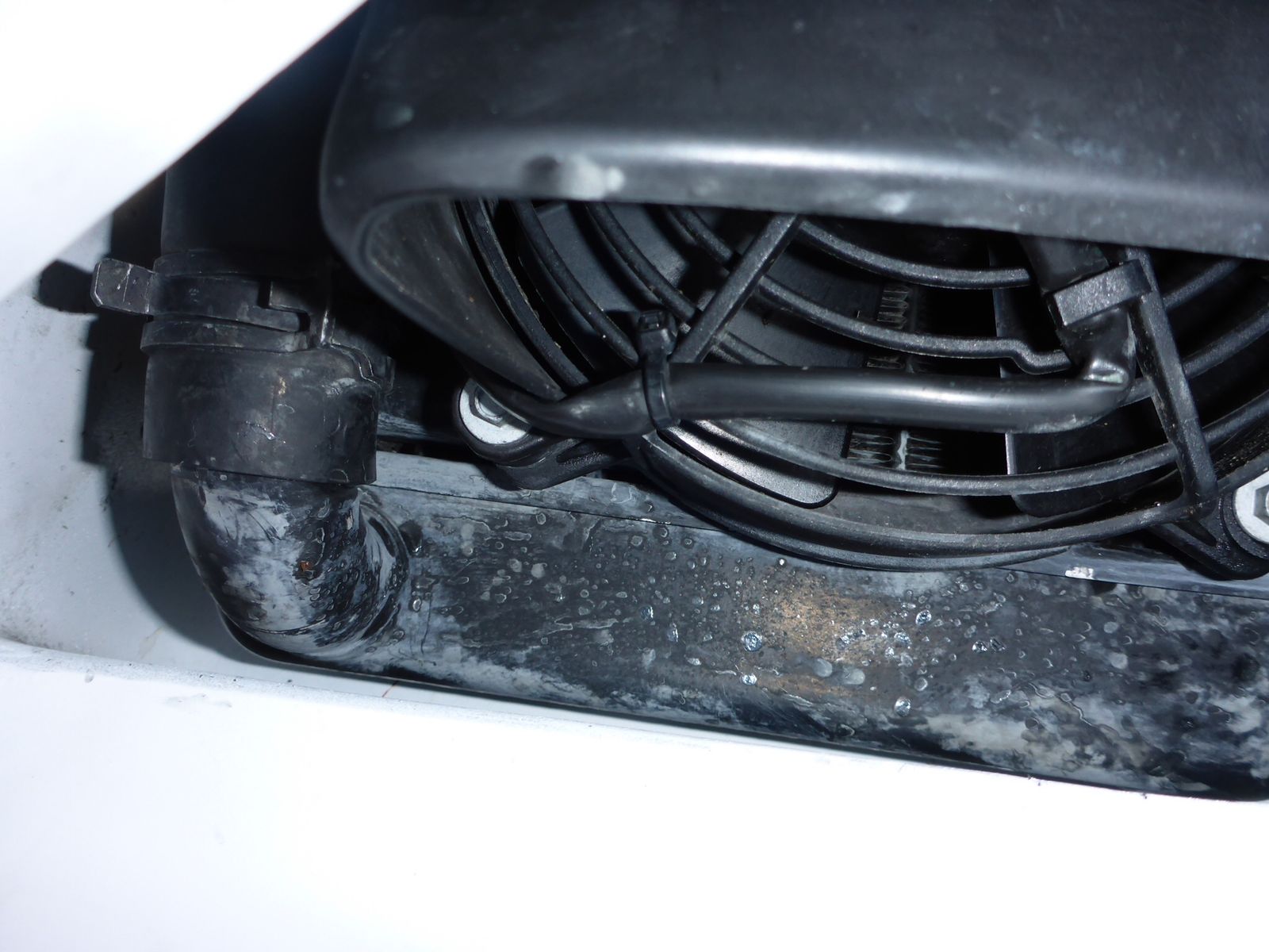

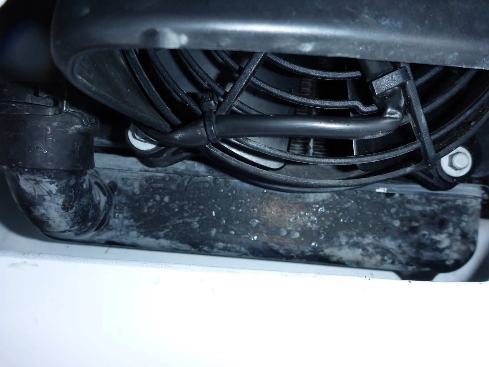

BeitragVerfasst am : Mo, 24. Aug 2015, 18:31    Titel: Antworten mit Zitat
Danke nochmal für den Tipp mit der Entlüftungsschraube.
Nachdem ich die großen Tanks montiert hab, gar nicht so einfach - einsehbar ist's quasi null ohne alles abzumontieren, aber mal erfühlt - trocken.
Im Moment ist sie allerdings seit gut 3 Stunden wieder trocken.
Hab auch nochmal ein paar Fotos gemacht.
Vermute eigentlich auch eher weniger dass es die Schraube ist, da vor allem auch der obere Bereich ziemlich eingesaut ist - könnte natürlich durch den Fahrtwind etc. sein

BeitragVerfasst am : Mo, 24. Aug 2015, 19:24    Titel: Antworten mit Zitat
Ist schwer zu sehen so, aber mir scheint die Klemme bischen weit aussen auf dem Stutzen zu sitzen. Und der Stutzen ist ok? Sieht mir fast nach einem Riss im Bogen aus.
Stefan_GOffline
Anmeldungsdatum: 26.01.2012
Beiträge insgesamt: 362
Alter: 46
Ducati GT1000
BeitragVerfasst am : Mo, 24. Aug 2015, 19:54    Titel: Antworten mit Zitat
Hallo Markus,
das mit dem Riss war auch meine Vermutung/Befürchtung - wenn sie sabbert ist allerdings alles derart voll das es schwer auszumachen ist.
Wie gesagt, mit den großen Tanks kommt man da aber im Prinzip nirgends ran und sieht nichts.
Als die Tanks ab waren, kein sabbern. Hatten alles gereinigt, knapp 2 bar Druck angelegt - nichts.
Gerüttelt, gedrückt, gezogen, nichts zu machen, alles dicht.
Der Bogen sieht jedesmal so verdächtig aus wenn sie sabbert, gereingt war allerdings nichts zu sehen.

BeitragVerfasst am : Mo, 24. Aug 2015, 23:56    Titel: Antworten mit Zitat
Hatte auch schon Probleme mit den Schläuchen. Die bestehen aus dem Inliner, einem Gewebe und der Ausenhülle. Bei mir hat es dann an der Stirnseite des Schlauches Wasser rausgedrückt. Innenteil war irgendwo beschädigt, Aussenteil noch dicht.
Des weiteren war dein KW und die Anbauteile bei 80-90 Grad als irgendwas undicht wurde. Beim Abdrücken wahrscheinlich nur 20 Grad (Vermutung). Fahr mal warm un drück dann ab.
Ausserdem würde ich ALLE Federbandschellen gegen Schlauchschellen tauschen, wenn du mal wieder die Tanks runter hast, die machen auch öfter Probleme.

BeitragVerfasst am : Di, 25. Aug 2015, 11:44    Titel: Antworten mit Zitat
Status
Es ist der Kühler :-(
