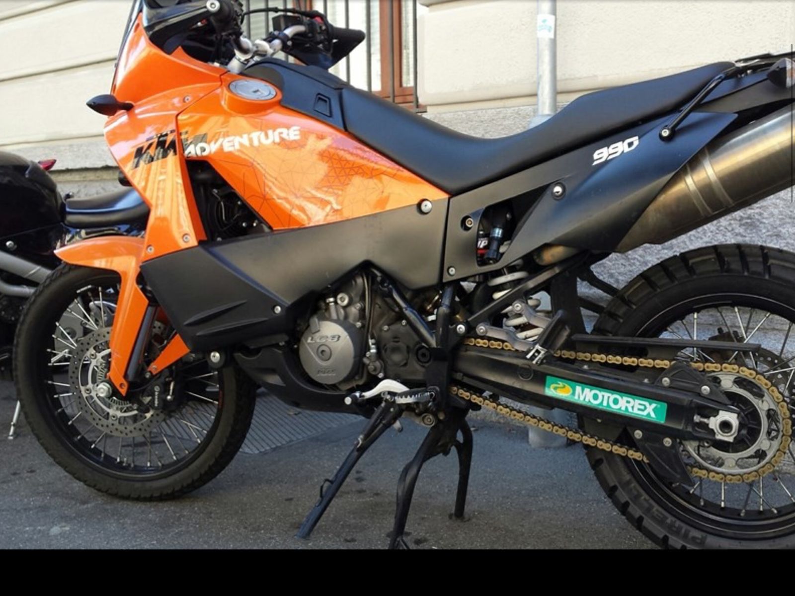

Welche soll ich kaufen ?
Km haben beide ca 20'000
Preis ist da ist auch etwa gleich.

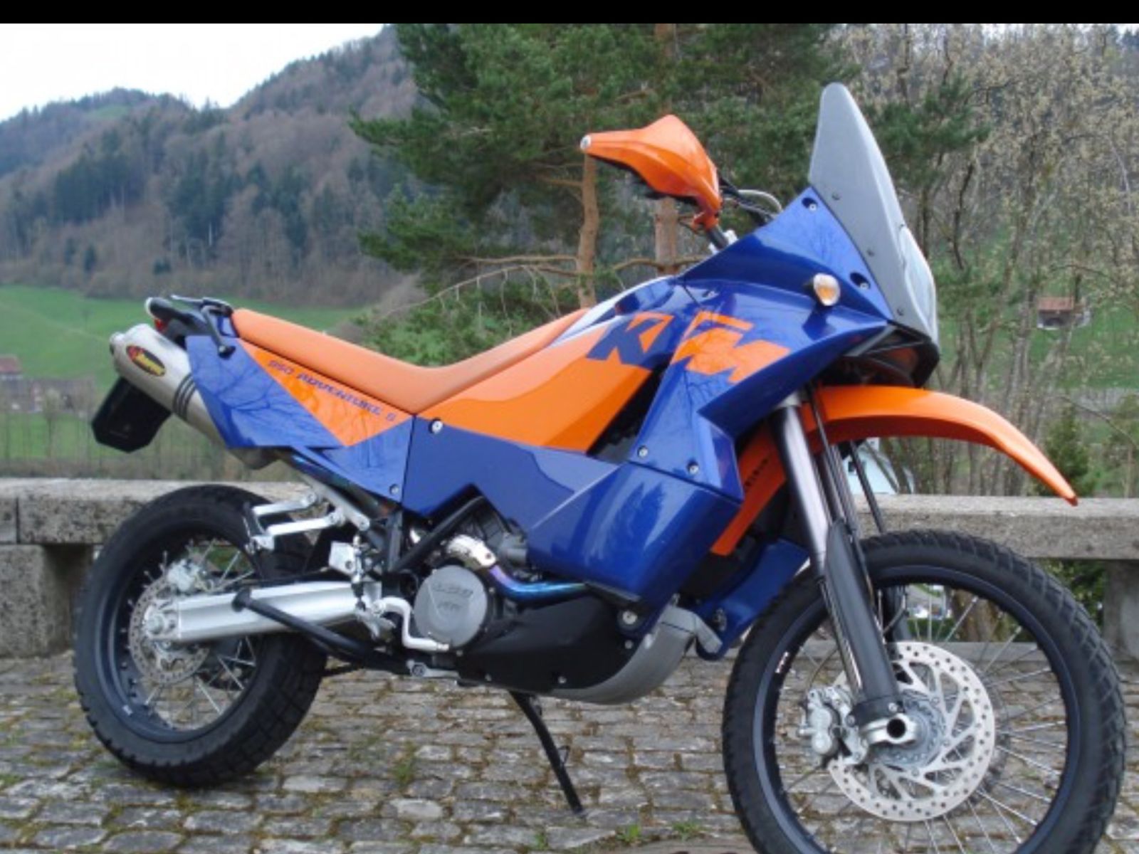

Oder die ?
 Dateigröße:  231.21 KB
 Angeschaut:  782 mal
BeitragVerfasst am : Do, 2. Jul 2015, 21:34    Titel: Antworten mit Zitat
nimm den Oldtimer !
Ich nehm an, das ist ne 2005er ?
