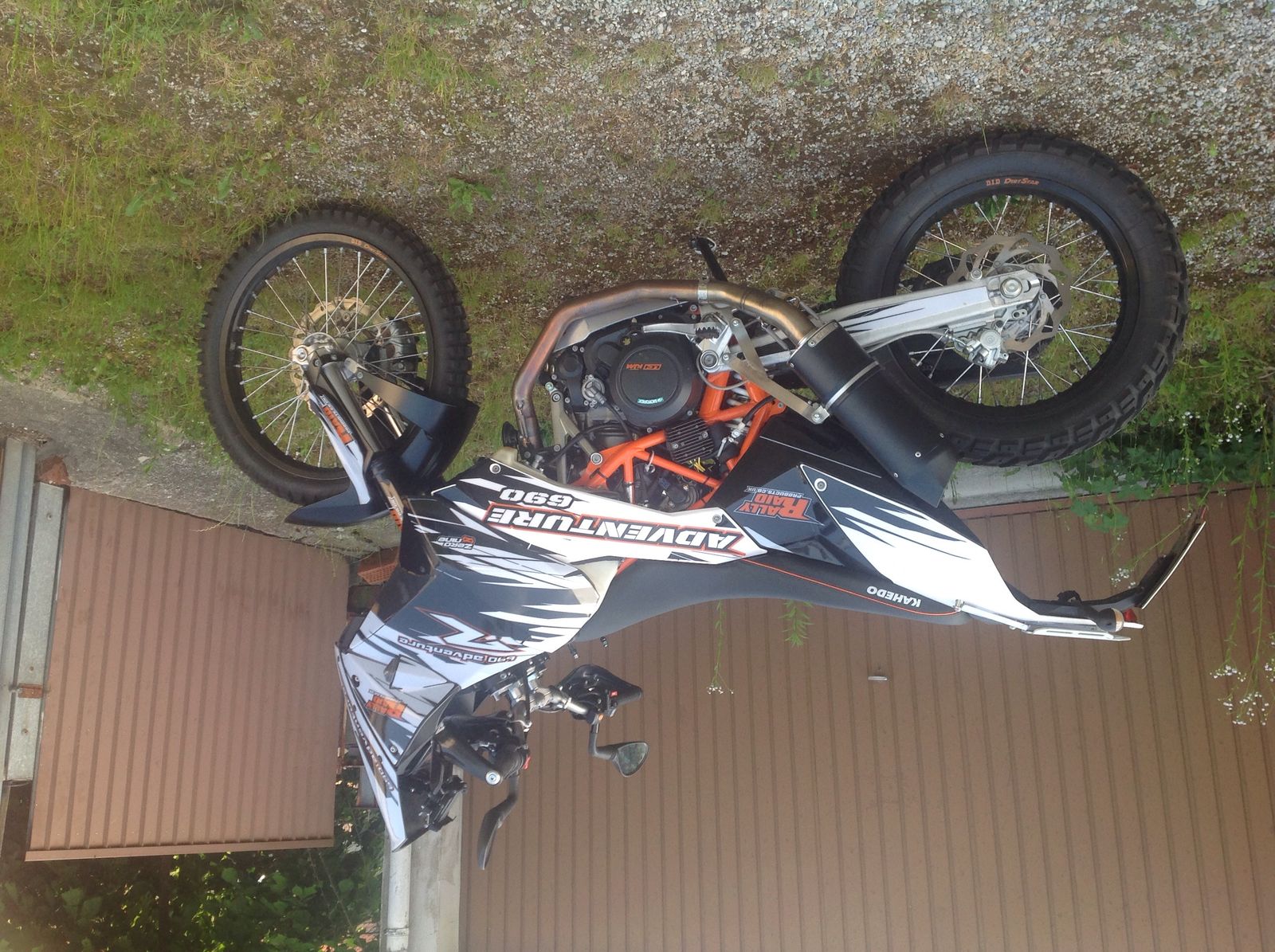

BeitragVerfasst am : Do, 11. Jun 2015, 19:57    Titel: Antworten mit Zitat
Ralley Ride Evolution 1
bin zufrieden damit, komplett eingetragen vom Vorbesitzer der beim TÜV
ene Druckprüfung der Tanks machen ließ.
War aber laut seiner Aussage ne richtige Action😁
