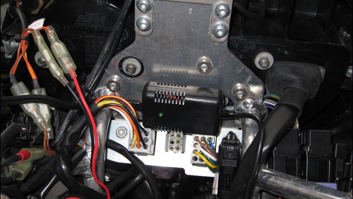

auf dem Hilfsboard unterm Tacho - hier ein Blick drauf bei ausgebauter Lampe.
Ganz rechts siehst Du das Relais - neben der Diode:

ist das Relais in der Mitte vom Geweih mit der grünen LED ein Unterspannungsschutz?

e9925876 @ Mo, 8. Jun 2015, 13:54 hat folgendes geschrieben:
Hallo HotFire,
Lg
Ja, so ist es.
