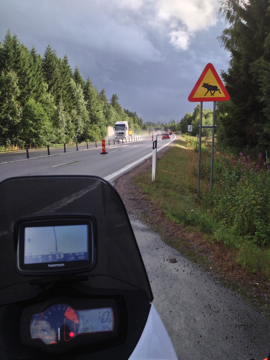

Abblendlicht noch die Bordelektronik und Lüfter etc versorgt werden müssen. Grade beim Fotografieren und Filmen auf Reisen springt in heissen Gefilden der Lüfter sofort an und beim Cruisen auf Nebenstrassen (Tempolimit) kommt man nie auf die erforderliche Drehzahl. Also Obacht. Deswegen mein Tipp: Schalterarmatur der 950er, damit man ggf. mit Standlicht fahren kann, oder morgens beim Anlassen das Licht ausschalten kann. Wenn Du mit dem KTM LED Zusatzpaket liebäugelst: Dann wird da Licht wieder zwangsgeschaltet, obwohl der 950er Schalter im Paket enthalten ist, so daß man sich einfach irgendwo einen Schalter montiert zum Abblendlicht, damit man es so ausschalten kann.
Zum Navi: meine BJ 2012war im Cockpit Kabelbaum bereits plugandplay vorbereitet für das Navi (bei mir TomTom Rider), so daß die 12V Dose frei bleibt für z.B GoPro etc. (Halterung für Navi gibts bei Teuertech, die Aufnahme für das Navi bei Gunnar von BikeTech.
