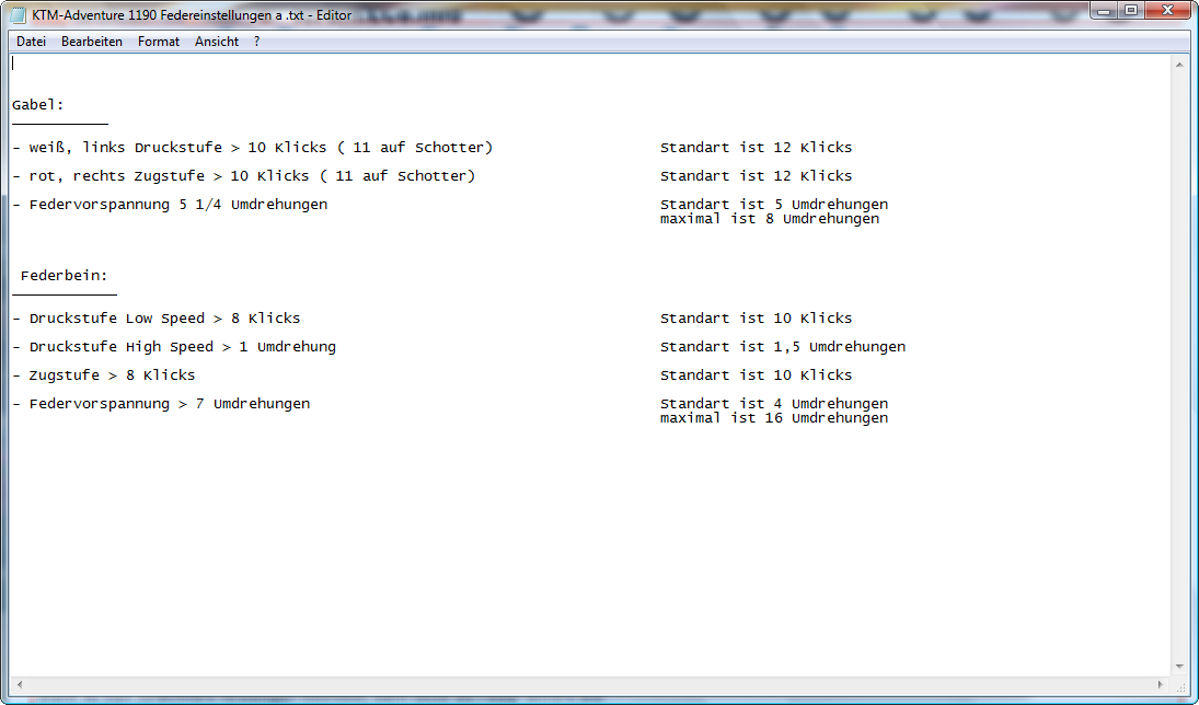

Siddhartha @ Fr, 29. Mai 2015, 21:23 hat folgendes geschrieben:
Wo wir dann schon die nächste Frage hätten. Die Einstellung "Street" ist relativ eindeutig. Aber steht "Sport" dann für Rundkurs auf bestem Asphalt oder für die Endurostrecke.............
Ich denke die "Sport-Einstellung" könnte sowohl die "Sumo-Ringer-Gewichtsklasse" betreffen wie auch die Einstellung für den Rundkurs.
Die Enduro/ Offroad/ Street-Einstellungen muß man austesten......wenn man dem Link verfolgt, dann wird auch beschrieben was Druck- und Zugstufe "anstellen", beim hoch- oder runterjustieren.
Ich hatte bei meiner weißen 990iger bei White Power (damals noch in der Nähe von Regensburg) einen Gabelservice machen lassen.......neue, stärkere Gabelfedern bekommen. Dabei erklärte der Mechaniker mir, das man beim Offroaden nicht zu "hart" in den Einstellungen werden sollte.......bleibt nur das ausprobieren!
Meine bisher für mich als gut getestet empfundenen Einstellungen für die "R" sind, bei in etwa 110kg angefressenen Gewicht:
 Dateiname:  2015-05-30_082715.png
 Dateigröße:  93.73 KB
 Heruntergeladen:  978 mal

Kann mir das einmal einer erklären mit der "zu weichen Dämpfung"?
Man liest, dass man etwas mehr Schräglagenfreiheit bekommt, wenn die Dämpfung etwas härter ist. Da vermute ich, das macht den Kohl nicht fett.
Dann liest man, dass man auf der Rennstrecke mit weicher Dämpfung fahren kann, da dort weniger mit Schlaglöchern zu rechnen ist Harte Dämpfung macht dem nach Sinn bei wenig Federweg und auf schlechter Strecke. Das klingt auch logisch.
Aber wieso braucht man beim Heizen eine harte Dämpfung, wenn die Straße gut ist? Verstehen würde ich kurze Federwege, schnelles Ansprechverhalten und weiche Dämpfung beim Heizen.
Viele Grüße
Vielleicht war ich etwas unprazise... Es geht mir vor allem darum, das starke Eintauchen der Gabel beim harten Bremsen etwas zu reduzieren. Im Parallelforum haben ein paar schon "Umbauten" beim Fahrwerksspezialisten machen lassen.
Dabei sind aber nicht mal härtere odef progressivere Gabelfedern eingesetzt worden, sondern es beschränkte sich auf den Tausch des Gabelöls gegen solches mit höherer Viskosität und ein Überarbeiten der Membrane. Kostenpunkt ca. € 300 bis € 400 und gut is angeblich.
Gruß ph34r

Stollenreiter @ Sa, 30. Mai 2015, 10:41 hat folgendes geschrieben:
Gruß ph34r
Das Eintauchen kann man so sicherlich reduzieren. Aber vermutlich wird das Ansprechverhalten langsamer. Ob das bei Topspeeds gut ist bezweifle ich. Wahrscheinlich bringt sie dann auch nicht mehr soviel Gewicht auf das Vorderrad beim Anbremsen.
Auf einem Rundkurs würde ich auch gerne einmal fahren. Nicht, um einen Blumentopf zu gewinen, sondern einfach um geschmeidig einmal etwas flotter zu fahren. Das schafft die 1190-er sicher. Wenn nur der Aufwand nicht so groß wäre. Einteiliger Lederkombie, wo möglich Blinker und Spiegel abbauen,....
