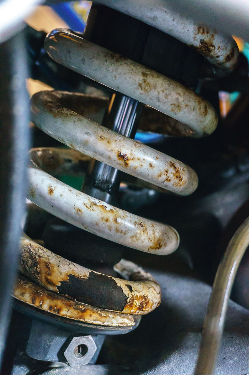

Hallo
Sandstrahlen und pulvern, ersetzten oder nichts machen? Eigentlich dachte ich an ersteres, bin jedoch nicht sicher ob das Zweite vorzuziehen ist...
Was meinen die Experten?
Gruss Dave

Hallo Dave,
so wie das Federbein aussieht würde ich mir erst mal die Frage stellen, ob das Teil technisch in Ordnung ist.
Ist das Öl an der Stange vom Federbein? Dann würde ich das ganze Teil zur Wartung geben.

hallo cpassmann
Danke fürs Feedback. Das Öl ist vom Federbein. Ich dachte, dass das normal ist. Dem ist wohl nicht so. Gibt es da einen Revisionskit für das Federbein?

schmeiss weg.....

Wieviel Jahre lag die Feder am Meeresboden? wacko . So eine verrostete Feder habe ich noch nie gesehen blink . Wenn du wirklich erleben willst wie sich ein Federbruch während der Fahrt anfühlt, dann wähle Variante 1 oder 3 Laughing . Wenn Dein Selbsterhaltungstrieb einigermaßen ausgeprägt ist, dann bleibt nur Froschis Variante übrig Smile .

Bin der gleichen Meinung.
Federbein servicieren und Feder tauschen lassen.

Federbein ab zum Service. Kostet bei meinem Service-Mann ab 110,-€.

das gute ist: bei WP-Federbeinen ist alles reparierbar.
Ich habe meine 2003er Gabel nachdem sie 10 Jahre alt war hierhin geschickt:
www.zweirad-dietrich.de
Die haben einen guten Ruf und die wickeln alles per Packetsendung ab. Bei einem Federbein ist wenigstens das Einpacken relativ einfach.
Selber machen geht beim Federbein jedoch eher nicht, bei der Gabel kann man das eher hinkriegen wenn man viel Zeit hat.
Was man da machen muß kannst du hier sehen:
https://www.youtube.com/watch?v=Brp56euLlSg
Mit jahrelanger Übung und dem ganzen Werkzeug eigentlich einfach. Razz Also ungefähr so einfach wie Klavierspielen. Ich zeige Dir einfach wo man drücken musst und schon gehts auf die Bühne... Mr. Green

Besten Dank für das eindeutige Feedback. Naja, da ich etwas südlicher angesiedlet bin, werde ich es in der Nähe machen lassen.
