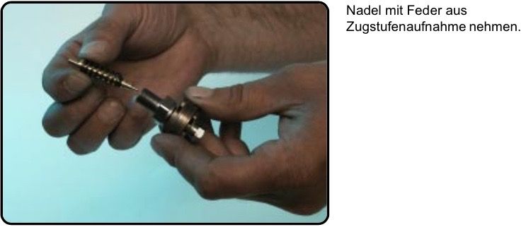

Oftmals ist das Zugstufenventil so vergammelt, dass sich die Nadel durch Korrosion und Abrieb nicht mehr im Ventil bewegen läßt Sad
 Dateiname:  Zugstufenventil.jpg
 Dateigröße:  29.59 KB
 Heruntergeladen:  913 mal

Das Motorrad wurde im Dezember gekauft (gebraucht) und hat 28000km ohne Fahrwerksservice.
So wie es aussieht bringe ich das Möp mal zum Fahrwerkservice. Da kann man dann die Federn auch gleich auf mein Gewicht anpassen (110kg Vollmontur)
Die feder des Federbeins ist ziemlich verrostet.
Danke für die Hilfe. Probier heute mal mit WD40
